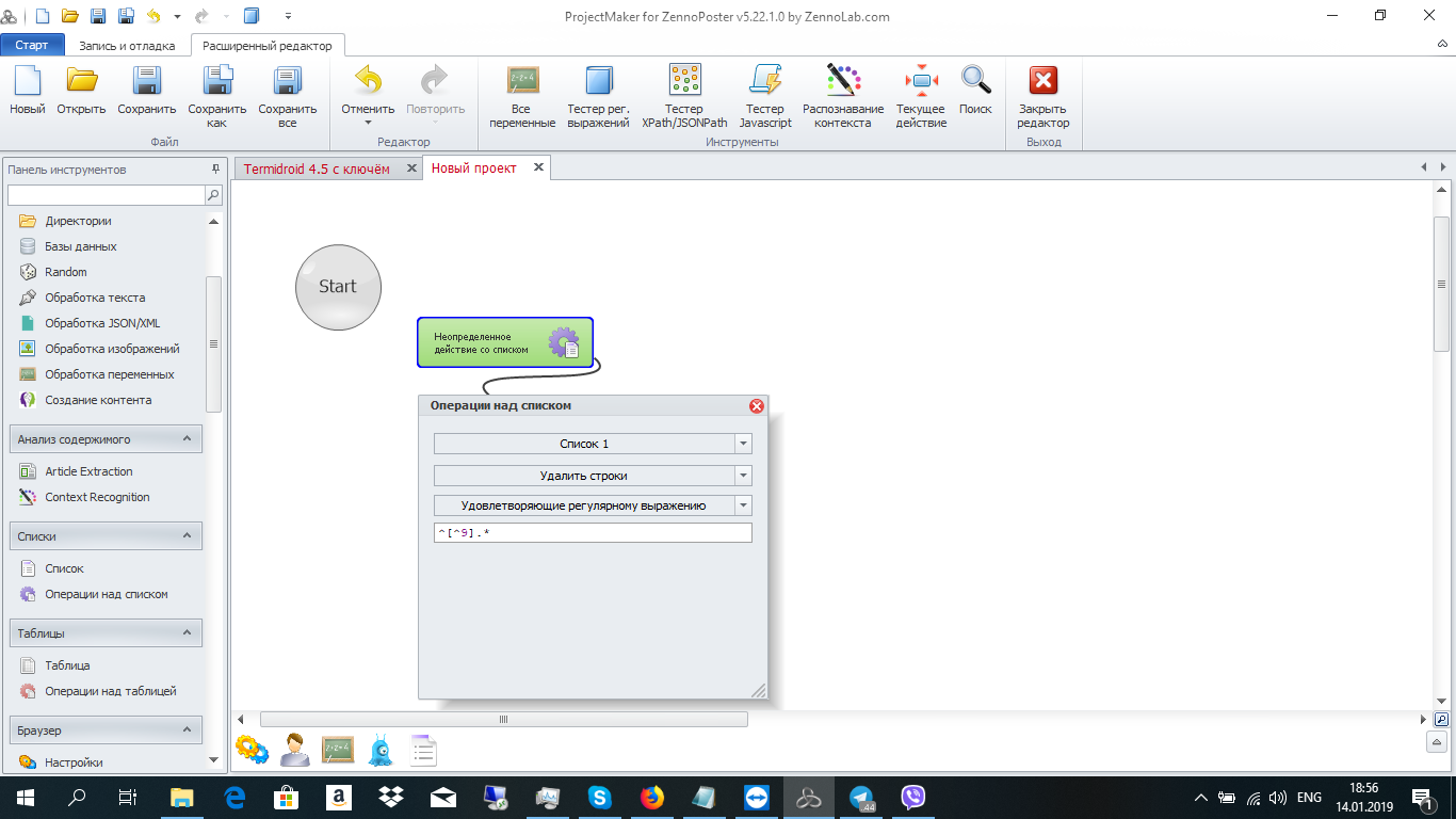

есть кубик - операции со списком - удалить строки удовлетворяющие регулярному выражению и там прописать - ^[^9].*
Реакции: LiderIT
