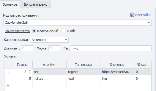

Здравствуйте, пытаюсь гадать яндекс капчу, в логе капсонстера вижу только белые картинки, вместо картинок капчи. В чем может быть проблема?
CapMonster разгадывает то, что ему передают. Поэтому проблема скорее всего не в нём, а в софте, который отправляет капчи на CM. Если Вы работаете через ZennoPoster, то вероятно, что дело в некорректном парсинге картинки - нужно править шаблон.
Капча отправляется через кубик "Распознавание капчи"
Должен использоваться кубик Это капча.
Он добавляется через контекстное меню по правому клику на картинке капчи на сайте.
Попробуйте пересоздать действие.

Да именно так и сделал, но в CapMonster все равно прилетает белая картинка, с раза пятого отправляет реальную картинку капчи когда в ручную перезапускаю этот экшен
Может быть есть какой либо экшен, что бы можно было дождаться 100% прогрузки капчи?
Визуально она прогружается, а вот до CapMonster доходит белая картинка

попробуй увеличить масштаб капчи до 400%( в самом кубике). Мне в свое время помогло

Помогло, спасибо!

Привет, решил эту проблему частино, принудительной проверкой через Модуль яндекса
И проверкой на длинну строки с разгаданной капчей, то есть, если CapMonster была отправлена белая картинка, то он её разгадает короткой строкой
Я добавил условие, если ответ < определенного кол-ва символов, то кликать на обновить капчу и снова отправлять в CapMonster
Шаб прикрепил, если честно, уже давно им не пользовался, но должно работать)
