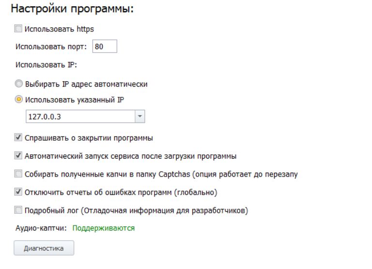

Как передать Капмонстру капчу для разгадывания, имея входящие параметры, описанные выше? Повесил его на внешний айпи сервера, из домашнего браузера не могу зайти даже, чтоб увидить текст "HTTP-service for recognizing captchas is running on this IP-address". В строке состояния КМ написано, что он запущен на этом айпи, галочку с Защиты снял.

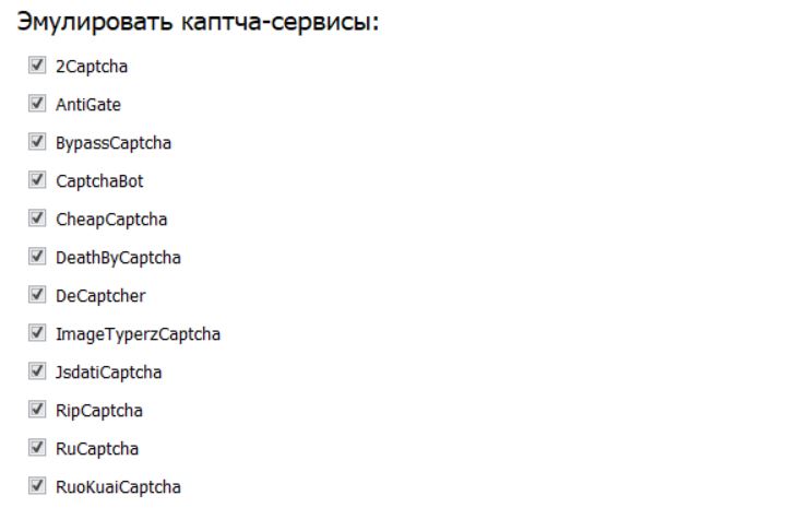

https://zennolab.com/wiki/ru:addons:capmonster:work-with-other
В простейшем случае можно воспользоваться перенаправлением через системный файл hosts (эмуляция сервисов ручного распознавания в настройках КМ).
Руководстуясь описанием API конкретного сервиса, шлете запрос на распознавание на этот сервис,
этот запрос автоматически (через hosts) перенаправляется в КМ. Далее отдельными запросами (по API сервиса) проверяете ход распознавания и ловите ответ.

Шлите на сервер на его внешний ip. КМ настройте на работу на этом ip с портом 80.
В файле hosts пропишите перенаправление для нужного сервиса антикаптчи с этим ip (внешним ip сервера, где установлен КМ).

1) реализует отправку на рукапчу по их api
2) везде меняем адрес rucaptcha.com на адрес КМ (должен быть внешним или в локалке, если отправлять с другого компа)

А зачем вообще вы включаете https в капмонстре? Попробуйте убрать галочку https и обращайтесь к нему через http.

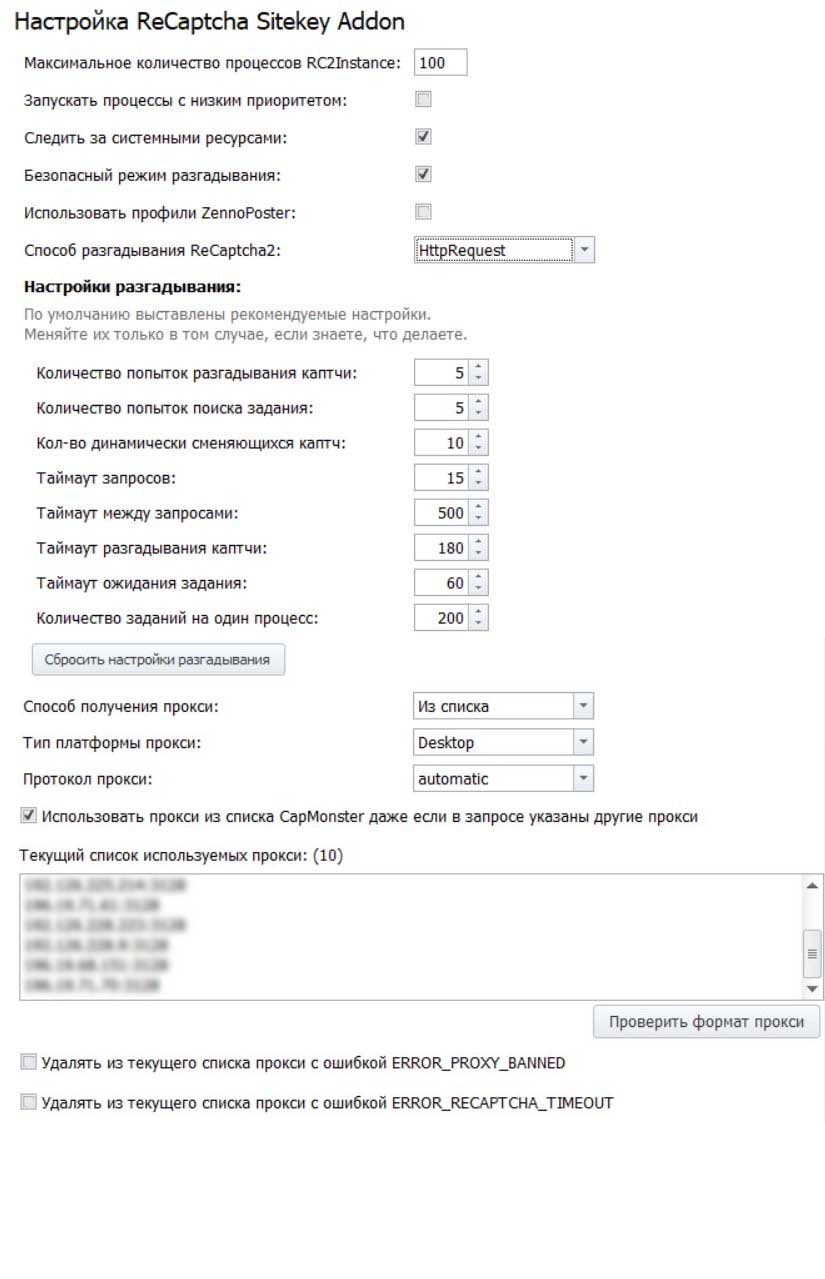

Приветствую, уважаемые форумчане. Сегодня мой вопрос по прокси для sitekey addon.
1) Какие нужны прокси для работы через Chrome? Socks4, socks5, https? IPv4 или IPv6?
2) Верно ли я понимаю, что при работе через web-request прокси не нужны, т.к. капча решается на стороне Zenno, но при этом страдает скорость и качество?
3) Как часто гугл банит IP прокси и как надолго? То есть сколько примерно циклов разгадываний нужно сделать? (под циклом понимаю клик по картинкам рекапчи и нажание на кнопку).

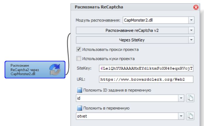

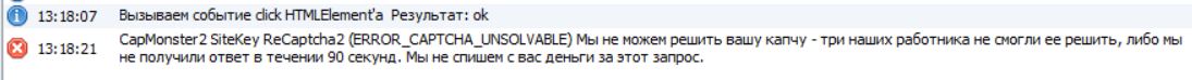

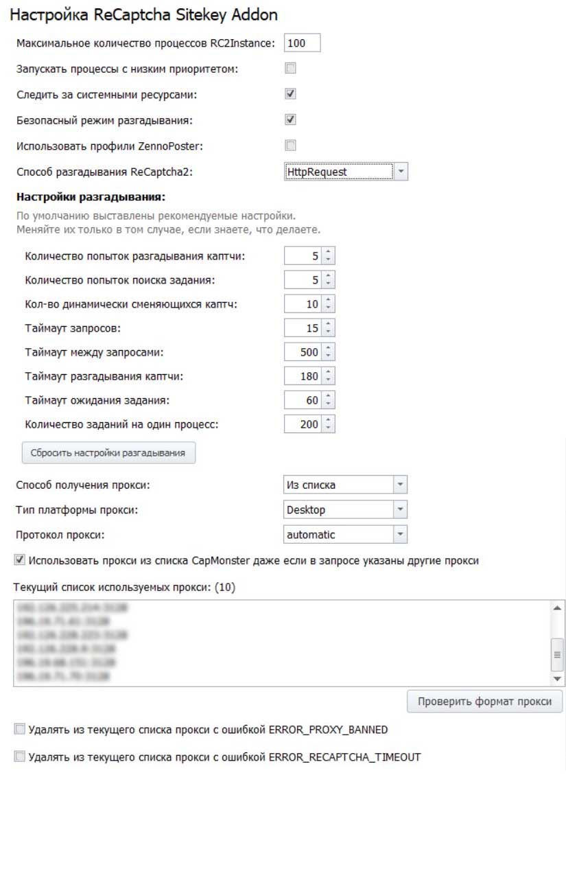

Здравствуйте, подскажите пожалуйста, что я делаю не так.
В ответ получаю
42720
22 233
5 846
В ответ получаю
Не решает рекапчу через httprequest у вас. Обновите и перезапустите КапМонстр, как описано здесь.
А вообще советуем решать рекапчу способом через Chrome.
