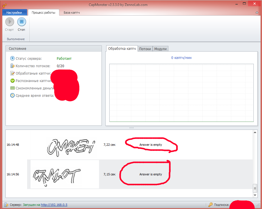

после обновления не определяет капчу мейл, до обновления все работало, изменений никаких не делал, на мобильные версии и прочее не переключал, с капчей ничего не делается, отправляется на разгадывание из зенопостера
не определяется не тип капчи, не сама капча
Да, то же самое.
Только купил прогу, запустил под проект, а капча от майла не распознается, пишет, что ответ пустой. :(
29 067
5 707
Приложите скриншот окна капмонстра с процессом распознавания
