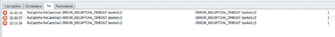

В чём беда, объясните пожалуйста. Аддоном капмонстра через sitekey вот такое выдает
Соксы с привязкой по IP? Если да, они привязаны к машине, где установлен CapMonster2?
Реакции: SteveJobs

Да, данный код, как и экшен будут работать с отключенным браузером. И этот прокси будет передаваться в Capmonster2, при использовании галочки "Использовать прокси проекта".
Нет, всё понял, благодарю)
