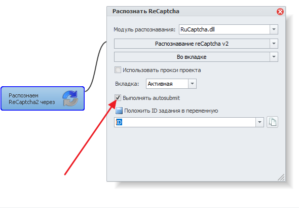

Привет, друзья.
Нужна ваша помощь.
Мне удаётся получить результат, и даже есть поле для того, чтобы вставить результат, но нет кнопки сабмита.
Каким образом реализовать Autosubmit?
WLDN
Joined
Jul 9, 2015
Messages
358
Reaction score
571
Points
Staff member
Joined
Nov 5, 2014
Messages
22,829
Reaction score
6,040
Points
Вот так

вы уверены?)
Конечно. Взгляните на ваш скриншот и увидите решение "Во вкладке".
Staff member
Joined
Nov 5, 2014
Messages
22,829
Reaction score
6,040
Points
Хорошо, давайте спорить)
Тогда каким образом происходит распознавание во вкладке при этом?
Мне что заняться нечем спорить, тем более с админом (странно, что вы этим намерены занимаеться).
Во вкладке через CapMonster распознаётся прямо в этой самой вкладке. Если не верите, попробуйте сами и убедитесь. И разгадывает крайне плохо.
С помощью передачи sitekey процент успешного прохождения увеличлся в разы.

С моей стороны речь не шла о внутренних параметрах передачи POST/GET, а лишь о методе передачи через SiteKey, который к сожелению не поддерживает автосабмит.
Было бы круто если бы CapMonster2.dll через вкладку решал также круто как и RuCaptcha.dll, но пока это не реализовано.
Если RuCaptcha.dll через вкладку решает на своей стороне и отправляет лишь автосабмит, и всё происходит четко, то CapMonster2.dll производит нажатие на картинки прямо в браузере и из-за этого капчи практически не решаются, по крайней мере на тех сайтах, что использую я. Sitekey Addon хорошее решение для CapMonster, но сабмитить приходится вручную.
Я вам подсказываю, а вы все противитесь и спорите....
Проверьте как по факту распознается при таких настройках, не смотря на то что там написано.
По факту распознаётся очень плохо. Факт для меня - пройденная рекаптча на сайте и открытие следующей страницы.
Ведь логично, что если бы распознавалось всё отлично, я бы не полез парсить и отправлять Sitekey. Это более геморно, чем если просто поставить CapMonster2.dll во вкладке.
Уже 5 сообщений пытаюсь вам втолковать, что там не через вкладку распознается, а через тот же сайткей. При таких настройках кубик сам парсит все значения и делает автосабмит. Но вы нивкакую слушать не хотите( дело ваше.
А я выше вам написал, что речь с моей стороны не идет о механизме работы того или иного метода. Речь идет конкретно о том, что метод "Во вкладке" в разы хуже метода "Через Sitekey", когда гадаешь через CapMonster2.dll. А вы читать не хотите...
Метод распознавания RuCaptcha2.dll>Во вкладке - это распознавание через сайткей, вот что я пытаюсь вам объяснить. Сравните опытным путем, что происходит при распознавании через RuCaptcha2.dll>Во вкладке и CapMonster2.dll>Во вкладке.

Метод распознавания RuCaptcha2.dll>Во вкладке - это распознавание через сайткей, вот что я пытаюсь вам объяснить. Сравните опытным путем, что происходит при распознавании через RuCaptcha2.dll>Во вкладке и CapMonster2.dll во вкладке.
Зачем мне эта информация? :-) Это логично было предположить. Тем более, что сниффер это всё показывает.
Вопрос топика был в другом. Я пояснил это в одном из сообщений.
Хоть на дрожжах пусть работает.
Меня как клиента должно интересовать лишь только % успеха того или иного метода.
В любом случае я писал во втором сообщении, что разобрался. Спасибо за помощь. :-)
Включаете эмуляцию RuCaptcha в настройках КапМонстра и распознаете рекапчу через RuCaptcha2.dll>Во вклакде.
По факту это у вас будет распознавание в КапМонстре через сайткей с автоматически сабмитом ответа. То что вы просите в заголовке этой темы.
По факту это у вас будет распознавание в КапМонстре через сайткей с автоматически сабмитом ответа. То что вы просите в заголовке этой теме.
Ёлки - палки. А почему вы не написали такой развернутый ответ раньше? =)) Я бы попробовал. Теперь уже не надо блин =( Я весь шаблон на POST/GET перевёл...
Надо как-нибудь попробовать. Спасибо =))
Я правильно понимаю, что RuCaptcha.dll сам определит, что CapMonster включен и будет решать через него?
Нет, это КапМонстр перехватывает запрос, отправленный на RuCaptcha и распознает рекапчу вместо сервиса.

        } catch (e) {
            out = {
                isSolved: false,
                hasError: true,
                errorText: e.name
        return out;
// Пример использования на сайте https://www.google.com/recaptcha/api2/demo
iimPlayCode('SET !TIMEOUT 30\r\nURL GOTO=https://www.google.com/recaptcha/api2/demo');
var result = Nagibaka.fuckReCaptcha2("ruCaptcha API-key here...");
window.console.log(result);
// Check if captcha solved
if (result.isSolved) {
    window.document.querySelector('#recaptcha-demo-submit').click();
} else {
    window.console.log(result.errorText)
PS этот скрипт есть в свободном доступе на сайте Нагибаки. Вот ссылка на скрипт с описанием работы ссылка
C api кей не должно быть проблем. КапМонстр эмулирует рукапчу и принимает тот же ключ от нее.
Если хотите адаптировать скрипт именно под КапМонстр, то нужно просто реализовать такой get запрос:
Code:
http://127.0.0.3/in.php?key=123sdffff&method=userrecaptcha&googlekey=sitekey&pageurl=https://site.com
Здесь указывается url-адрес сервиса распознавания, в данном примере это http://ip:port на котором запущен сервис капмонстра (по умолчанию 80 порт),
ключ капча-сервиса, метод распознавания капчи - через googlekey,
сам ключ sitekeу, который парсится с сайта, и
url-адрес страницы с капчей.
В ответ приходит id капчи - OK}CaptchaID,
по которому можно получить результат вот таким запросом:
Code:
http://127.0.0.3/res.php?action=get&id=CaptchaID
