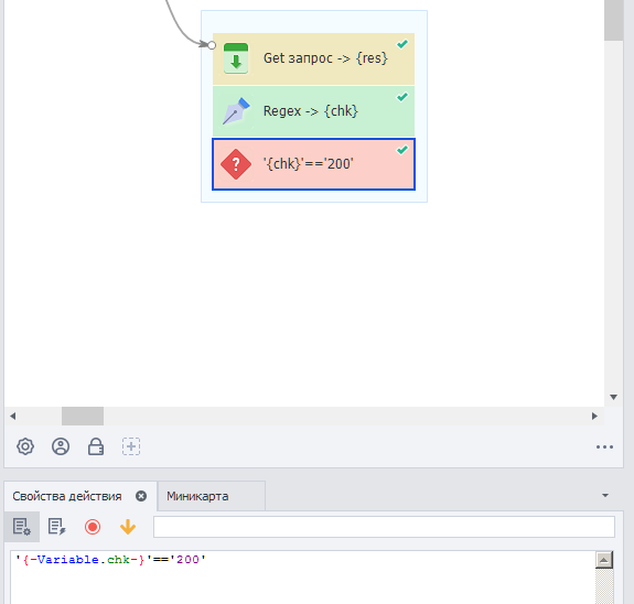

Оч. странно, только что проверил в 5 и 7 версиях - все одинаково хорошо выполняется и проверяется, выходит по зеленой.
46256
46255

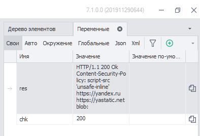

Проверьте как срабатывает регулярка, которая берет значение 200.
Возможно она берет какой то невидимый символ. Мне представляется такое, что вряд ли, но все же.
Также проверьте вручную вписать в экшене без переменных IF '200'=='200' будет ли по зеленой выходить?

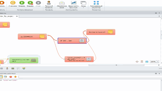

вот скрин
46257
под хромом норм работает. под файрфокс критует.
почему тогда кубик IF не может быть глючный ?

IF '200'=='200' выходит по красной.

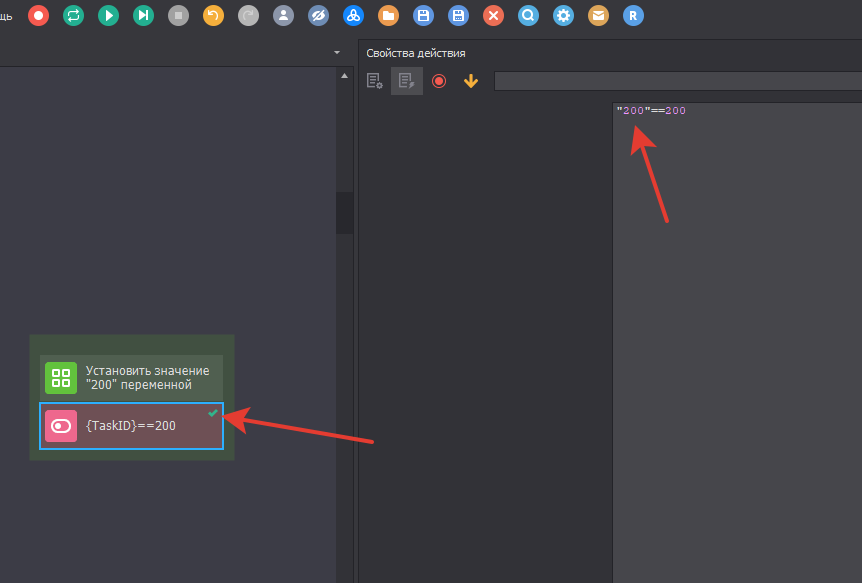

у меня по зеленой выходит даже если одна из переменных строка :-)

А зачем вы написали IF '200'=='200'? Так, конечно, не будет работать.
:-) Просто уже шаманим с бубнами, должно пройти по зеленому, у меня так.
У него проходит по красному.
46265
