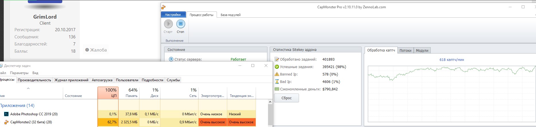

Что лучше для Capmonster? Intel или AMD? 3700Х загружен на 70% при 600 каптч/мин
KST
03.04.2019
52
Можете по опыту сказать, что лучше интел или амд для капмонстра? Просто человек в этой теме отписал что у него Е5 2680 v2. У меня 3700х, который по тестам обгоняет даже 2 проца Е5 2680 v2.
Причем у него 12000 каптч в минуту и 24% загрузка проца. У меня показывает 600 каптч в минуту и 70% загрузка проца. Память у меня 48 гб, её хватает. В среднем 10-15 потоков загрузка. Гадаю на хроме.
Может из-за того что у него серверный проц? Поделитесь опытом, если знаете.

судя по графику он обходит мой всего на 20%. но никак не в 60 раз.
Я же показывал на скринах, что у того человека 12.000 каптч. у меня 600. Причем у него в 3 раза меньше загружен проц

судя по скрину, которыйтебя так взбудоражил, там рекапчи решается минимум, а остальное обычная капча. Тебе стоит для начала более подробно расспросить того человека
