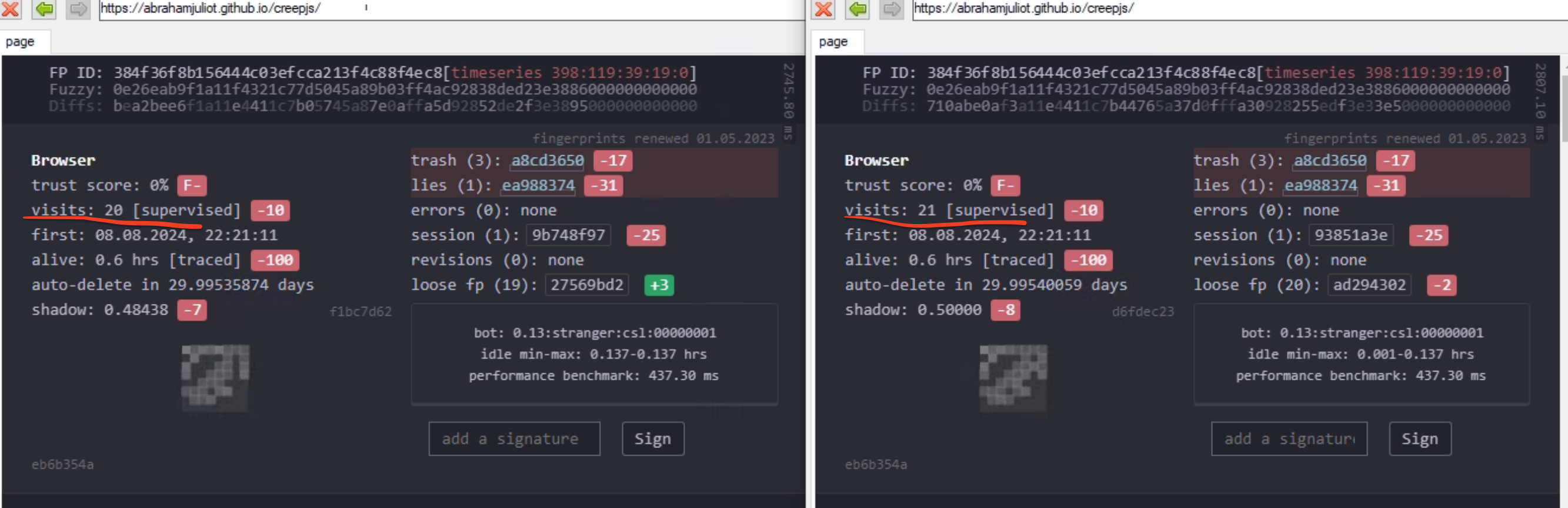

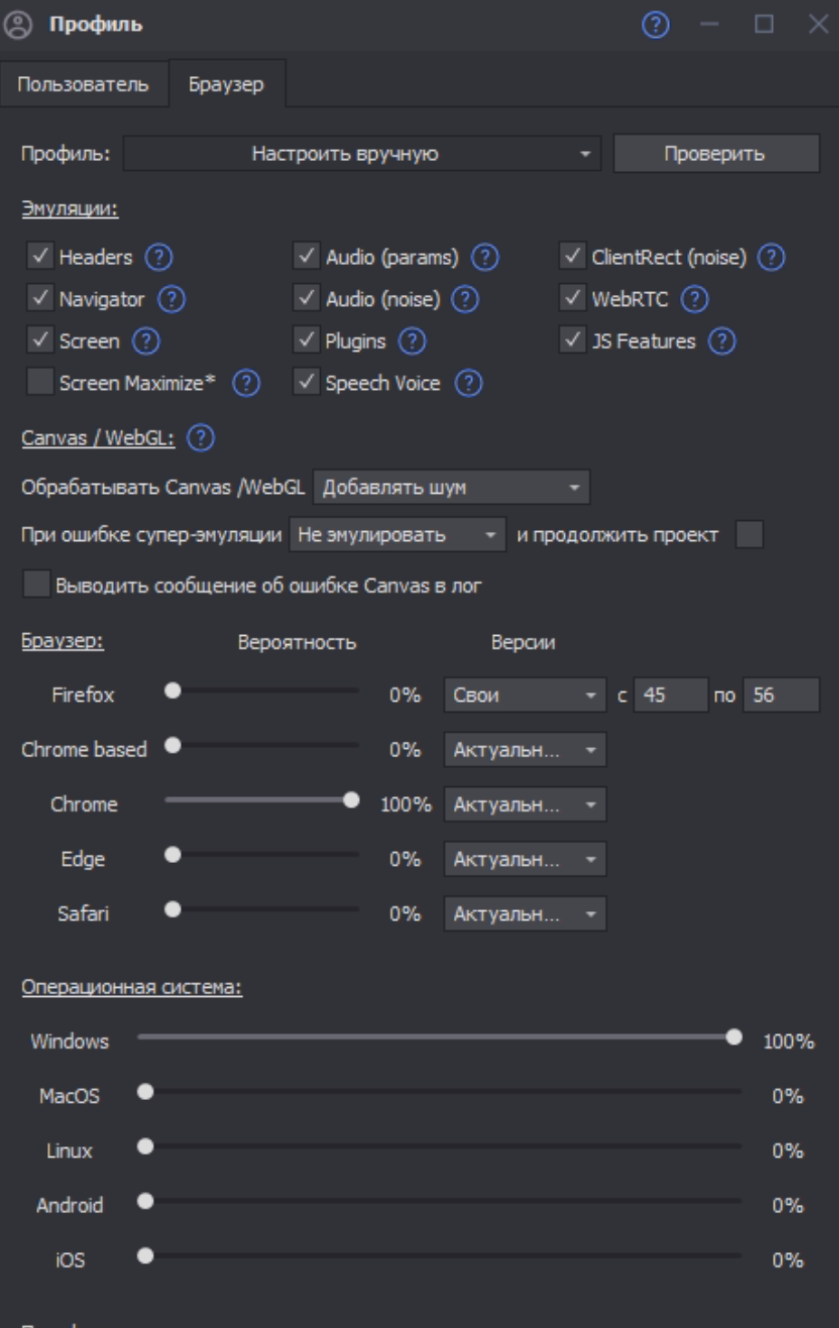

Привет всем. Подскажите, что я не так делаю. Браузер Chromium. Настройки профиля прилагаю. Для проверки профиля запускаю простой шаблон с переходом на сайт https://abrahamjuliot.github.io/creepjs/ . И вижу вот такую ситуацию (скрин 2)
124286
124287
Сайт определяет каждый мой заход на сайт (запуск шаблона с перегенерацией профиля) как НЕ уникальный. Профили не сохраняются, а создаются каждый раз новые перед заходом на сайт. Такая ситуация образовалась после многократных заходов (100 точно), то есть это мой не 20-21 визит на сайт. Получается в какой-то момент сайт меня спалил. Или почему так происходит?

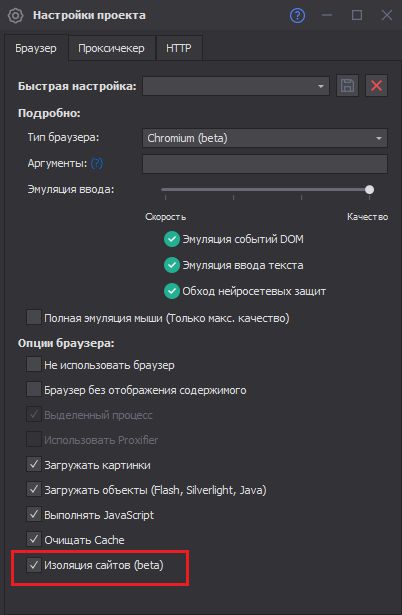

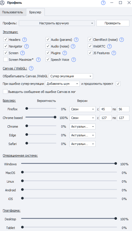

Проверьте, включен ли режим изоляции сайтов.

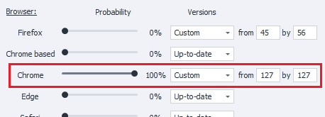

Также рекомендуем задавать версию Хрома, соответствующую версии движка в зеннопостере.
И возможно стоит поменьше эмуляций включать.

Протестирую и напишу о результатах. Если у кого-то есть ещё совет как на это повлиять, напишите пожалуйста, буду сегодня дальше проверять с разными настройками.

Не получилось. Поставил изоляцию сайтов, в настройках профиля все галки включены, канвас/вебгл шум. Тестирую на Chromium 124. Может быть поэтому так. Может у кого есть последний 127 там что-то получше будет
