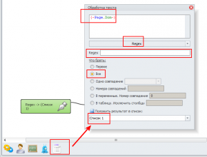

если стандартными средствами, то можно создать список, брать из DOM страницы повторяющиеся последовательности, например блоки html-кода, содержащие ссылки на комментарий, в этот список с помощью экшена Обработка текста - regex (брать Все в наш список) и считать строки экшеном Операции со списком..
но можно организовать подобный цикл работы без учета кол-ва итераций, если брать урлы из этого списка и выходить из цикла по опустошению списка, по красному выходу, из экшена Операции со списком - Получить строку..
Пример можешь показать. как брать из DOM стр

Огромное спасибо за помощь с этим разобрался.
