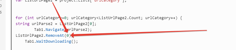

Всем привет, друзья, подскажите что делаю не так. У меня цикл работает не до конца, те я ставлю условие выполнять пока переменная меньше числа строк в списке, в итоге какое то колво выполняется и переходит дальше, вот код
Tab Tab1 = instance.ActiveTab;
IZennoTable TableUsage = project.Tables["Usage"];
var ListUrlPage = project.Lists["url"];
var ListUrlPage2 = project.Lists["urlCategory"];
for (int urlCategory=0; urlCategory<ListUrlPage2.Count; urlCategory++) {
string urlParse2 = ListUrlPage2[0];
        Tab1.Navigate(urlParse2);
ListUrlPage2.RemoveAt(0);
    Tab1.WaitDownloading();
HtmlElementCollection href = Tab1.FindElementsByXPath("//div[@class='prodName']");
foreach (HtmlElement elHref in href.Elements) {
string url = elHref.FindChildByXPath (".//a", 0).GetAttribute("href");
    ListUrlPage.Add(url);
for (int j=0; j<ListUrlPage.Count; j++) {
string urlParse = ListUrlPage[0];
        Tab1.Navigate(urlParse);
ListUrlPage.RemoveAt(0);
    string articul = Tab1.FindElementByXPath("//div[@class='prodParams']/div[@class='prodArt']", 0).GetAttribute("innertext");
    string replaceArticul = articul.Replace("Артикул: " , string.Empty);
    project.SendInfoToLog(replaceArticul);
    for (int i=0; i<TableUsage.RowCount; i++) {
    var btable = TableUsage.GetCell("B",i);
    if (btable==replaceArticul) {
        TableUsage.SetCell("L",i, "окей");
        System.Threading.Thread.Sleep(20);
    project.SendInfoToLog("Артикул " +replaceArticul);
        project.SendInfoToLog("строка номер " +j);
причем эта проблема у меня постоянная, видимо делаю одну и ту же ошибку, сильно не ругайте неделю учу шарп(

Ты удаляешь строку каждый цикл. тоесть у тебя начинается c 0 цикл, ты берешь ПЕРВУЮ строку и удаляешь - результат: ВТОРАЯ становится ПЕРВОЙ
Цикл прошёл, на 2й итерации берется ВТОРАЯ строка , а ПЕРВАЯ, которая в первой итерации встала на место удалённого - НЕ учитывается.
Выход - удалить эту строку. Попробовать, ответить.
P.S. Для недели - очень недурно.
я думаю если бы у меня вместо этого
был бы код
string urlParse2 = ListUrlPage2[urlCategory=];
тогда бы, наверное было бы так, как ты написал, я же беру строчку не по счетчику и у меня на второй итерации также берется первая строчка, а не вторая

У тебя каждую итерацию уменьшается количество строк списка, поэтому логично, что количество итераций будет меньше, чем строк в списке. Возьми изначальное количество строк в переменную и используй ее с цикле

Нет. У тебя каждую итерацию кол-во строк в листе уменьшается на 1. То есть цикл идет, первая-то берётся строка, но строк всё меньше и меньше.
Вводишь индекс и всё. Т.е. Ты берешь айтем листа по номеру j, который каждую итерацию меняется, и строку тогда не нужно удалять.
P.S. всмысле да, у тебя кол-во строк уменьшается, соотв. listurlpage.count тоже
    string urlParse = ListUrlPage[j];
    //ListUrlPage.RemoveAt(0);
Этих изменений должно хватить чтобы избавиться. Пробуй.
