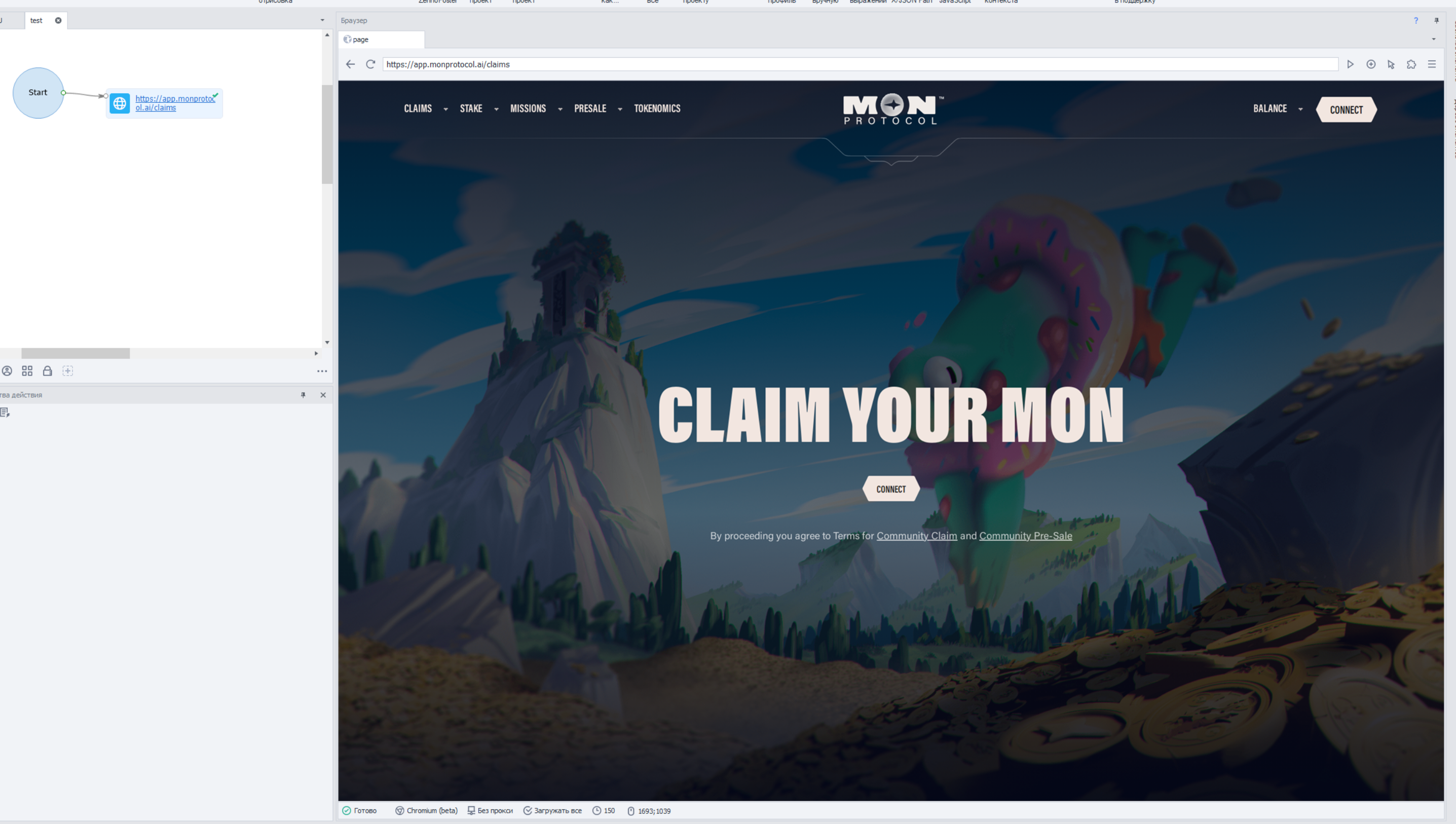

При попытке зайти на страницу сразу "Sorry, you have been blocked" от CF
Прокси мобильные хорошие (также пробовал впн), они же в обычном браузере проходят легко. Профиль какой угодно, браузер хромиум (другие тоже перепробовал). Версия зенки 7.7.15.0 (спецом обновился, но не помогло)
Все советы с форума перепробовал с js кодом.
Страница для теста https://app.monprotocol.ai/claims
Кто-нить знает решение?

Я думаю, все дело в прокси. Попробуй другие прокси или ВПН

Режим изоляции сайтов включен в настройках?

Вот так не палит https://zenno.club/discussion/threads/obsuzhdenie-versii-7-7-13-0.119376/post-794790. Проверено
