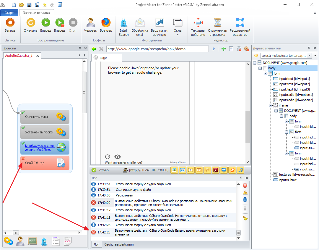

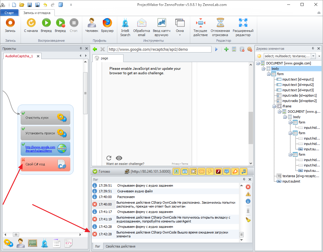

А ошибка то в конце лога какая возникает? На скрине не видно
Реакции: RadioBum
RadioBum
28.11.2015
22
Никаой просто крутит
Открываем форму
Скачиваем аудиофайл
распознаем
все на этом конец и через паузу по новой
Открываем форму
Скачиваем аудиофайл
распознаем
Если экшн отрабатывает с крестиком, то в логе обязательно должно быть сообщение об ошибке.
Реакции: RadioBum
Вы правы просто у меня при невыполнении экшена происходило зацикливание поэтому в логе ничего не писалось - сейчас вот так
остается вопрос почему не скачивается аудиофайл через прокси?
22 270
5 853
Сделала ауди файла нет

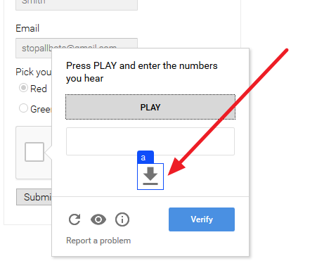

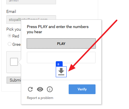

Такая ошибка выдается если не парсится ссылка на аудио файл.
Вот этот элемент прогружается при выполнении через прокси?
Реакции: RadioBum

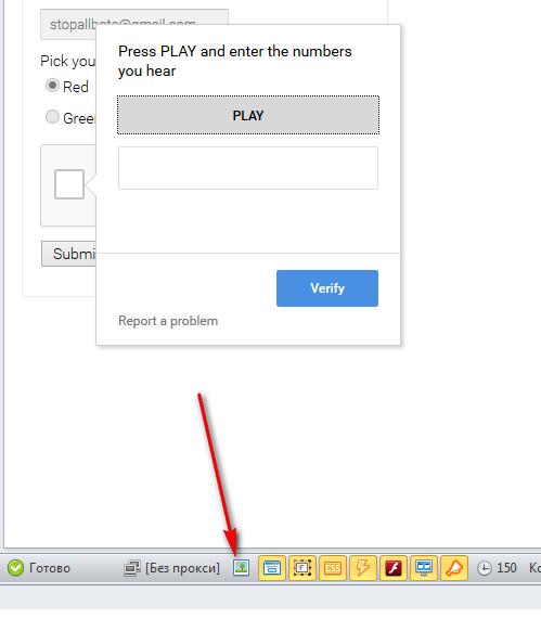

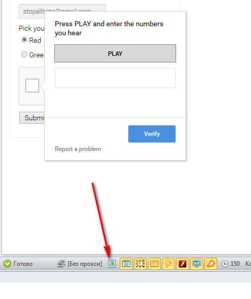

ssXXXss
7 379
2 039
картинки попробуй включи, из за отключеных картинок не прогружается
Реакции: RadioBum
Да этот элемент прогружается ссыка такая
https://www.google.com/recaptcha/api2/payload/audio.mp3?c=03AHJ_VuuUqt_A18WRa0hlIE5cvXHbraeIK3ELLa09AfFQ2Cv7tRYOaTZ-KGtzlL9vDdQFNTEsP64nS96hzHQxvAk27rPlQ0Rs5guc1X0wBVeqQz6QmGlcnAYrLMey6BQxRbm2pENysFtX6xjdHIIGhWqA-dBwCA0OgbEVQA7_Przf1QofpPg_i2gsWVVc1HzgosgQw66ohTBFmubU62u1hUbaPe-JLZREveRO_DpWzPDSwcykkaDsfxgRJ-P4sIy2rq36WI7nBQYMdql5irLYmKQam1kGq9p5WFSJFlW48KLD2gOl8CDhAoQDHHF1sSI8yp1Y-9iQqV_aOl8TD8jZV33wQFa4w5Mez1XygELXFp8S67Bcdx1zGat_TzO_FSPNDT1_ffvIzs2W_hohnSm-YVu6NQnP5HXnrFZ0XcwsBdGIpQv5Ar3KB83-obEJXMItheB1T0Znw9IJLWFjXg9fsPaEKhL6UHKgZ0RNnFegZA4gVk2IB6SzcMjnUmsfc-4l74uZBH9le2HcYOGDLjV1tBHAcC6rEh3W61jSiY1IPZeU8H4pG83Fyh3RAI0Eg7OXT5PzDS6q6PRK-4tXfssBnGj76X9eV_F6VtxV74ti79TNgv3eIg2hLFzzr-lQTsfZfVOFNmTruCdcS1iyjBCvsmZajLwbN4VEG65YkQz3ihQzrrkzlF4wkysAfl2qgL45HOg_dITwca17f8xDNM2CEGJ-GojUsUCg8gZem7uXFbEbLmwvioHv0a12qZhgpkEJ_NoN9M1ljqkYu3KXrHbj3iRJ1sH9yEhAMSOPlsMYD9Mwcx3zLj_we1b5XWvtu1z_hhCEx8oU4IypEXaWKNRItI9Fsg8Y2NeQnzvajkcF__fCXg6Au-fA4xjK-tfUCFM1kn2WbHNi86LClLCkkXN1VPX4zS2IFF-4TfbmXk1GFXqFFqviDHXa-n8&k=6LcibAITAAAAAAScSKb-1qxLksExqIhGABSKYh_9
Попробовала кртинки включить все тоже самое
