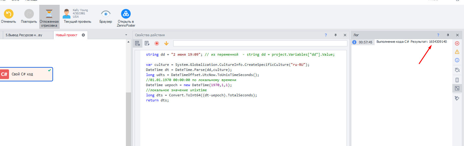

Тогда попробуйте вот так.
string dd = "2 июня 19:09"; // из переменной  - string dd = project.Variables["dd"].Value;
var culture = System.Globalization.CultureInfo.CreateSpecificCulture("ru-RU");
DateTime dt = DateTime.Parse(dd,culture);
long udts = DateTimeOffset.UtcNow.ToUnixTimeSeconds();
//01.01.1970 00:00:00 по локальному времени
DateTime uepoch = new DateTime(1970,1,1);
//локальное значение unixtime
long dts = Convert.ToInt64((dt-uepoch).TotalSeconds);
return dts;
та же самая ошибка, я уже сам тоже ищу решения - затрахался.
думаю уже просто Replace'ом менять текст на число (месяц) и год дописывать текущий
