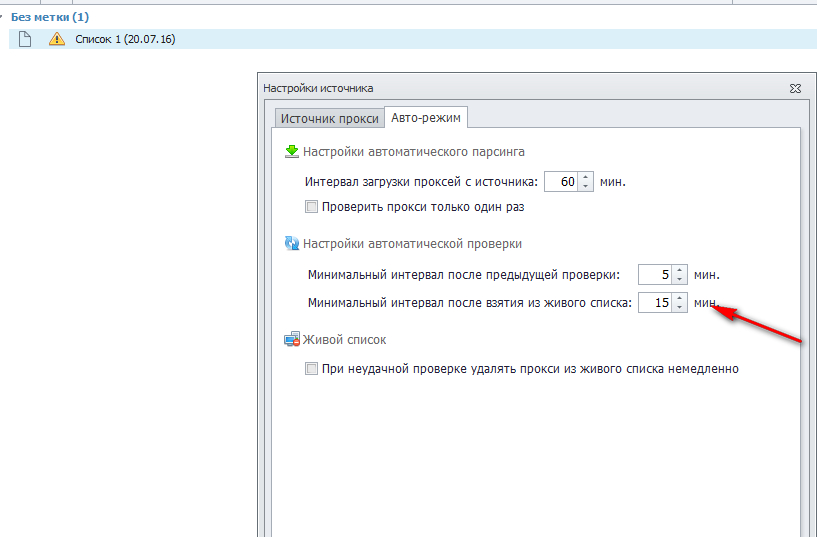

После какого периода времени удаленные из живого списка действием «Получить прокси» прокси снова перепроверяются? Создается такое впечатление, что они очень долго лежат где-то в отстойнике и только потом идут снова на проверку. Где именно регулируется этот временной интервал?
Не могу разобраться с настройками.

UPD. Если я правильно вас понял, то попробуйте уменьшить это значение, оно отвечает за возврат взятой прокси в список.
Спасибо. Но уменьшать дальше этот параметр уже некуда: у меня и так уже стояла 1 минута! :eek:
