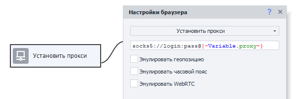

  1. Кладёте список адресов в файл
  2. Привязываете файл к списку
  3. Далее используете действие Операции над списком -> Получить строку и кладете значение в переменную (например, proxy)
  4. В экшене Установить прокси прописываете логин, пароль и переменную с прокси (ip:port).
66102
socks5:// заменить на другой протокол, если он не поддерживается. Вместо login:pass свои данные авторизации, разумеется.

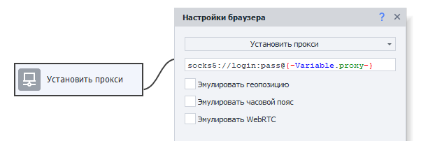

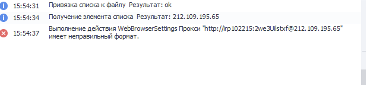

Тут сделал все по инструкции, но не получилось вставить порт, не понимаю почему

Вышло вот так (логин пасс изменены)
Значит ошибка во взятии из файла (списка). Откуда прокси должны браться?
Скиньте шаблон в личку-поправлю!
Потеряли порт, поэтому и ошибка вылетает.
Допишите после переменной :7951
Да из обычного текстового файла, я в первом сообщении описал, все что я имею - https://goldproxy.net/ruip.txt
и login/pass/port
Файл нужно почистить от лишних строк, чтобы там были только прокси.

Благодарю, нашел как это сделать в Notepad++
Если кому интересно как добавить символ в начале каждой стройки: Поиск/замена/вкладка "Заменить/Найти/ вписываем символ "ˆ" (без кавычек) в форме "заменить на" вписываем желаемое и вуаля!
Как добавить символ в конце каждой строки: действия выше, вписываем символ "$"
