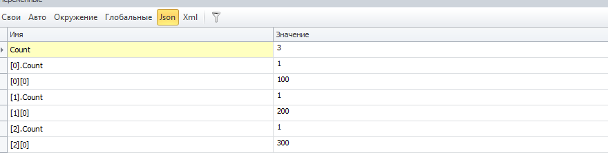

В ошибке явным образом написано что не так, скинь сюда скриншот таба json (находится в блоке "переменные")
workoles
02.05.2015
276
82

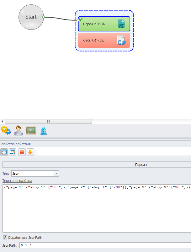

Вот результат разбора JSON:
А вот исходник:
{"page_1":{"shop_1":["100"]},"page_2":{"shop_1":["200"]},"page_3":{"shop_3":["300"]}}
Задача просуммировать 100 + 200 + 300 и на выходе получить 600.
