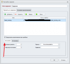

В диспетчере задач указываю:
- старт по тригеру с удалением файла тригера
- сколько делать (-1)
- количество потоков -(5)
В итоге стартует без удаления файла тригера, работает в 1 поток.
Если просто шаблон добавить без диспетчера все нормально работает.
Версия ЗП 5.9.3.1
В чем ошибка настроек планировщика?
Проблема не воспроизводится. Потоки правильно указали в планировщике?
Остальные проекты
сколько делать (1)
количество потоков (1)
Вроде понял причину... Остановка>Кол-во успехов - если стоит 1, то проект выполнится 1 раз в 1 поток. Если поставить больше, то запустится больше потоков.
Установил количество успехов (-1) потоков (5) - посмотрим, на следующем цикле запуска.
Отпишусь
