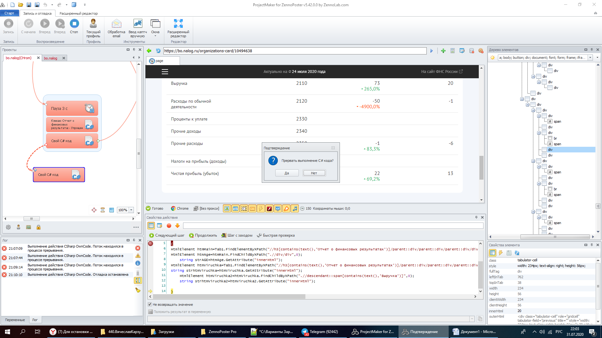

Для остановки всего проекта каждый раз нужно подтверждать действие “Прервать Выполнения Кода”
SlavenTyz
30.04.2018
1 022
29
48
Подскажите как от этого избавиться Версия проги 5,42,0,0

Каждый раз при отладке кода, это слишком много
Mikhail B.
14 333
5 431
Раньше кнопки вобще не было и приходилось ждать остановки кода.
Хотя согласен. Если код выполняется 2-3 сек, то целесообразнее подождать чем кликать по этим да и нет.
Именно с этой точки зрения, раньше было удобнее.

То есть это вообще убрать нельзя

Так это выполнение C# кода.... братан. радоваться надо этому, потому что если у тебя зацикленный код какой-то, который выполняется бесконечно - тебе придется убивать процесс и перезапускать зенну.. а тут просто ок нажать... капец ты проблему нашел.. выход из кубика сделай нормальный и будет тебе счастье.
Я это к тому, что если проект был бы не на C# коде (я имею в виду кубик не C# в текущий момент выполнялся" - у тебя бы это окошко не всплыло и в помине...

Получается каждый раз что бы увидеть как меняются переменные, нужно мучиться с этим окном

Я понимаю в чем проблема. Это как при повторном запуске шаблона надо сделать чекбокс: "Больше не спрашивать".
Но посмотрите на это с другой стороны - тогда больше ни один кубик со своим кодом не закончит работу по нажатию на стоп, а будет прерываться посередине.
Для отладки используйте точку останова.
Два варианта чтобы увидеть как меняются переменные.
1. Выводить в лог.
2. Внешний цикл. Т.е. два экшена с кодом, на втором бряк, когда выполнился первый, остановится на втором, переменные изменятся. Или выполнять пошагово. В общем суть, разбить цикл внутри одного экшена на две части.
Она работает через одно место. Стоит только чутка изменить код, и все, только перезапуск шаба.

В том то и сложность, что нужно контролировать переменные, если что не так РАНЬШЕ можно было остановить и все. А сейчас жопа, ладно если один раз нажал и появилось окно, так еще некоторое время нужно подождать
.... контролировать переменные можно с помощью project.SendInfoToLog(project.Variables["x"].Value); если нужно в любой части кода.... а не останавливать выполнение кода чтобы ... кхем... посмотреть... ?!?!
