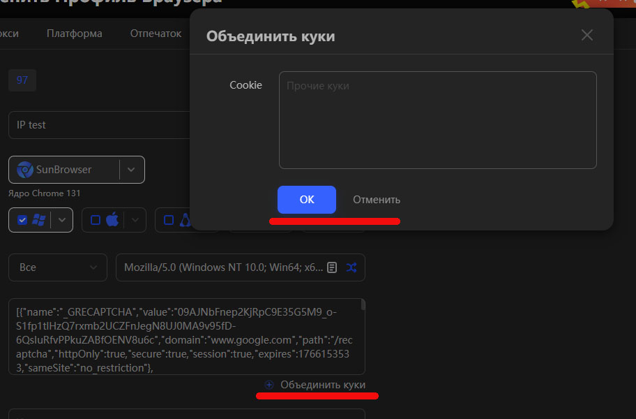

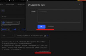

Добрый день!
Нужно предусмотреть эту возможность. Многие практикуют покупать аккаунты вместе с куками, или, например, нужно добавить куки определенного сервиса к уже имеющемуся профилю. Куда и как это сделать? Ниже показано, как это реализовано в известном антике. Очень удобно. обьеденить куки.jpg

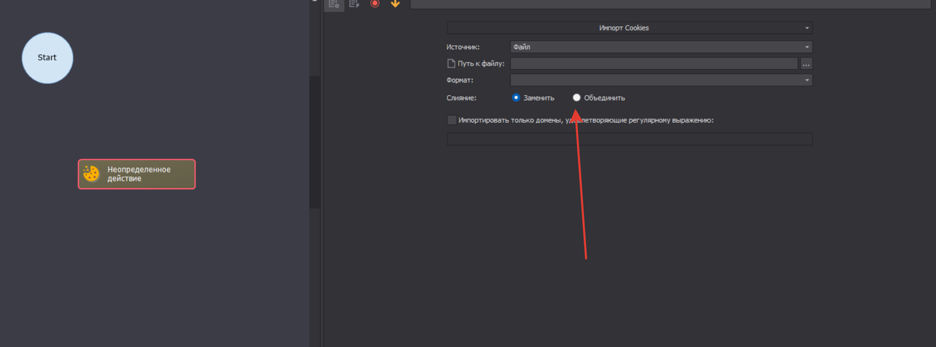

Оно?)
129252
Конечно "оно", если рассматривать в связке с ZP, но если рассматривать, как отдельный продукт, этого не хватает.

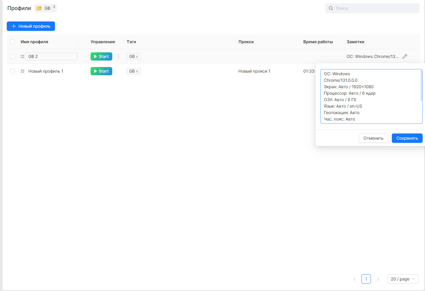

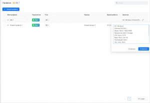

По поводу контроля за тем, какие именно профили у нас в работе.Заметки ZB.jpg
Если привыкнуть, то можно так и оставлять, но в этом случае, не плохо окошко "Заметки" увеличить в высоту. И точно не хватает информации о времени генерации профиля. Ее или нужно указывать в окне создания профиля и тогда можно скопировать и вставить в это окошко, или отдельный столбик рядом с "Заметки" и "Время работы".
