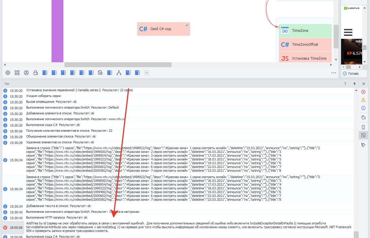

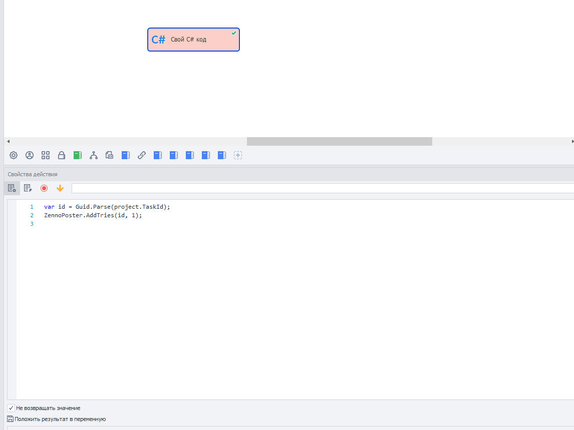

Нужно сделать кубик чтобы добавлял 1 поток к проекту, нашел этот код
var id = Guid.Parse(project.TaskId);
ZennoPoster.AddTries(id, 1);
но он у меня не работает, в логе пишет ошибку
AddTries by id Сервер не смог обработать запрос в связи с внутренней ошибкой. Для получения дополнительных сведений об ошибке либо включите IncludeExceptionDetailInFaults (с помощью атрибута ServiceBehaviorAttribute или через поведение < serviceDebug >) на сервере для того чтобы выслать информацию об исключении назад клиенту, или включить трассировку согласно инструкции Microsoft .NET Framework SDK и проверить записи журнала трассировки клиента.
Что я делаю не так? Версия 7.1.6.1

код рабочий. ошибки при выполнении этого кода, говорят о проблемах в системе.
тут либо попробовать обновить весь .net и c++ dll , либо грохать всю систему и накатывать с нуля. недавно мне помог только 2-й вариант.

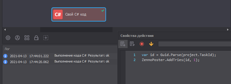

wmajiug3e
29.11.2019
64
16
Может обновить зенку нужно до последней версии?
07.08.2019
75
78
Такая ошибка у меня лезет только в ПМ. А в ЗП все работает отлично. Тестируйте в ЗП. Должно все работать.

wmajiug3e
29.11.2019
64
16
Если у тебя норм, значит проблема в винде, может пора ее сносить и новою установить.
Комп рабочий сносить не вариант
Забавно конечно. Но главное что все работает в ЗП :dq: Не буду пока трогать))):bk:
у меня в зп не работает, потоки не добавляет
