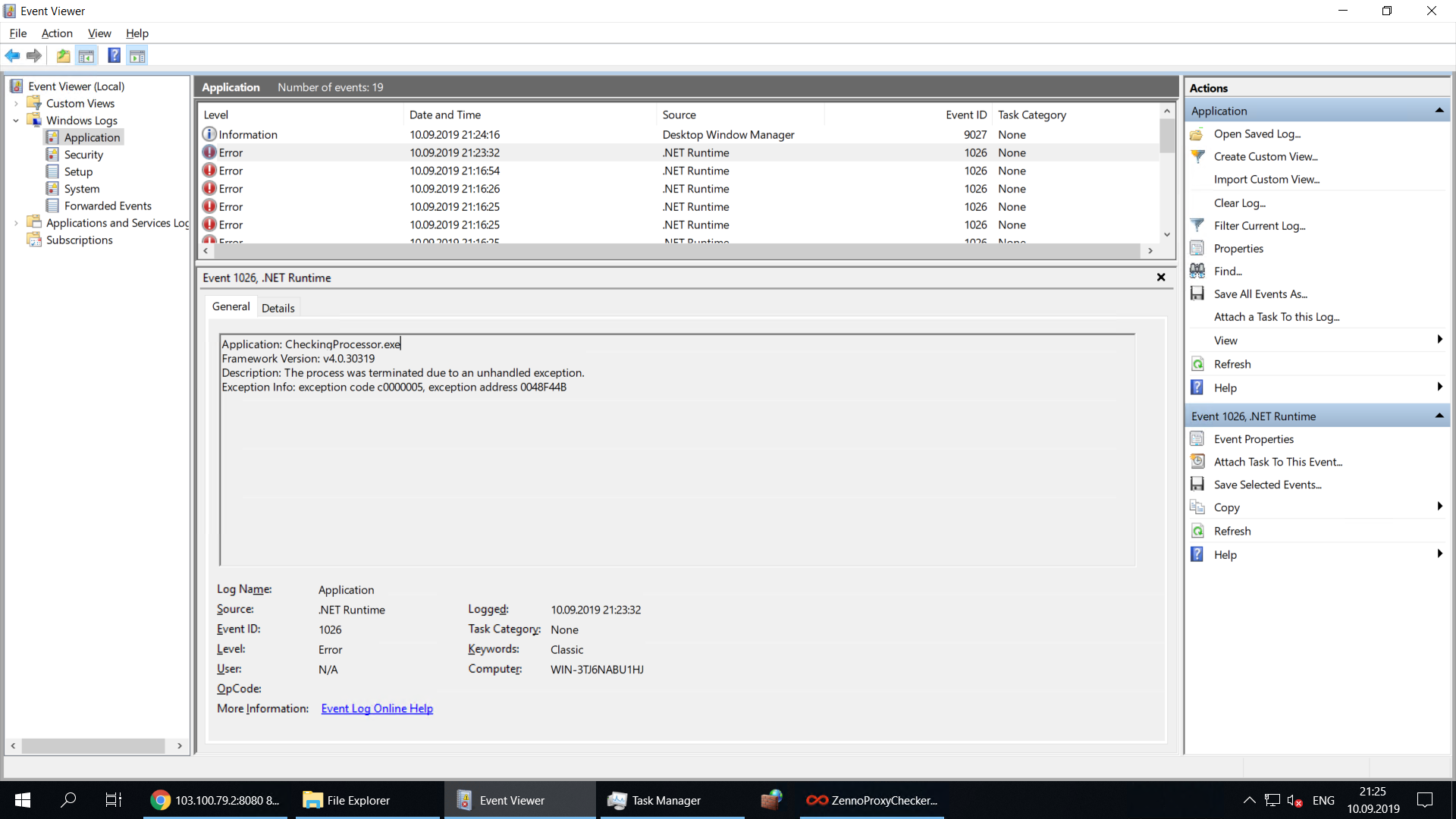

Друзья помогите пожалуйста разобраться с ошибкой в логах по Zenno Proxy Checker 3.3.3.0 в Windows Server2019 лицензия.
  • Автор темы Автор темы zalmaniddqd
zalmaniddqd
07.09.2019
26
Прогу поставил на дедик 10ядер на 20потокв, оперативы 128Gb. Windows Server 2019. net framework 3.5 все обновления, вфаирволе прописал правила входящие и исходящие. В антивирусе поставил исключение на папку проги. Расширил диапазон динамических портов с 10000 до 65535 (55535 общее колличество)
Прога зависает и выдает ошибку . Работаю на 30000 потоков по чеку прокси и 20/500 по заливке источников.
Работает шустро, но в какой то момент зависает и логе появляются ошибки. Чаще всего после того как отжал ручную проверку, но и на автомате тоже зависает.
P.S отличная прога, научите ей пользоваться и помогите с ошибкой разобраться.

Список изменений 5.32.0.0
Добавлено:
Добавлен альтернативный способ проверки прокси. В настройках ProxyChecker добавлена опция "Использовать для проверки прокси .NET процесс". Альтернативный способ поможет избежать неожиданных ошибок error 217 на проблемных системах, а так же способствует уменьшению ресурсов при проверке прокси.
Только жрать ресурсов станет больше, как пишут.

У меня же стали возникать, после предпоследнего глобального обновления на 2019.
