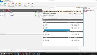

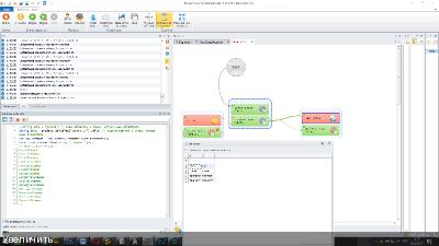

Хз зачем, но в конце прошлого года я задавался подобным вопросом. Так и не смог найти в каком шабе я его применял, остался только тестовый шаблон. Начнем по порядку (регистр я игнорировал, точнее все к нижнему привел, с регистром уже сами думайте, как возится).
Key Collector делает вот так:
Penguin вот так:
Zennoposter шаблон-стеммер на основе StemmersNet.dll (в этом посте уже публиковал пример, там же и обновил шаб с кодом как на скрине) вот так:
Как видим на зенке и на Key Collector одинаковые результаты. Но гибкость зенки в плане доработки алгоритма неограниченная.

http://zennolab.com/discussion/threads/kak-mne-realizovat-stemming.22494/#post-327883
Да, просто скачайте файл там по ссылке.
В принципе, может на каких-то других словах КК покажет лучший результат, на скринах ведь слишком мало слов использовалось. Это уже сами тестируйте, у меня пока этот шаб пылится без дела.
