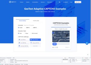

Собственно вопрос. есть капча. аналогия Geetest. классический слайдер сдвиг вправо. Диапазон движения ~150-300px.
Беда в то что не могу понять почему то перелёт, то недолёт. от 15 до 100px. Уже и руками проверял. и в ручную прописывал сколько точно надо сдвинут.
Но всё безуспешно. Редко очень сдвигает примерно на нужное расстояние. Пока остановился на том что страница имеет закодированные хитрые JS которые мне всё ломает.
Может кто то встречался с данной проблемой.
Дополняю один из самых простых вариантов кода которые я пробовал.

Тут может быть несколько разных проблем, начиная с отправки картинки для предикта заканчивая сайтом. У Geetest одна капча слайдер, где нужно передвинуть "пазл" в "отмеченое" место, если я правильно понял.
1) Судя по переменным project.Variables["captcha_slider_center_x"].Value и project.Variables["captcha_slider_center_y"].Value ты пытаешься высчитать центр того места куда нужно сдвинуть и в этом ошибка, всегда будет перелет, так как не добавлена корректировка центра у слайдера. Я не знаю какие данные отправляют сервисы по разгадывания капчи, потому, что разгадывание в свое время капчи гитеста я обучал сам, что бы он мне возвращал координаты в формате yolo (это X/Y левого верхнего угла и X/Y правого нижнего) и я просто из них брал X левой стороны, это и бы оффсет смещения, без вычитывания центра. Т.е допустим с левой стороны крайняя точка где начинается фигура 172px по X, значит нужно сместить сладер на 172px
2) Возможно проблема с разрешением картинки которую нужно распознать.
а) Ты берешь исходник картинки выдергивая ее ссылку для конвертации в base64, по ссылке картинка в своем родном разрешении, но на сайте может быть прописано сжатие/расширение разрешения, ты получишь правильный ответ распознавания, но он не подойдет, так как на сайте другие координаты из-за оффсетов отображения.
б) Картинка сжимается/расширяется перед отправкой или на сервере распознавания, в таком случае тоже получишь не правильные координаты
3) Возможно слайдер имеет всегда разную начальную точку. Т.е у Geetest, сладер имеел всегда одинаковую начальную точку и ее можно было всегда считать за 0, но однажды мне попалась китайская капча аналог Geetest и там сладер имел всегда разные начальные координаты, что бы делать под нее распознавания, нужно было высчитывать на сколько пикселей сдвинут изначально слайдер. Делается просто, береться TopInTab/topInBrowser Слайдера и Трека и получаешься смешение по простой формуле (Слайдер - Трек) и минусуешь это значение от полученых координат для смещения.
4) Получаешь не правильные координаты от сервиса по разгадыванию. Проверить легко, сохрани картинку себе на пк, отправь ее на сервер, получи результаты, открой картинку в паинт и выстави точки которые прислал сервер, что бы исключить/подтвердить этот вариант
5) Более замудреная капча, тоже попадалась такая, когда фигура двигалась не синхронно с ползунком

вот 5тый вариант в точку..
пока остановился на другой теории.
У нас есть ползунок и есть пазл.
Вроде как одно целое. двигаешь ползунок. двигается капча... нажал, сдвинут, отжал
Но на длинных дистанция я заметил.. что скорость движения ползунка неравно движению пазла. отсюда и разбеги. ползунок то мы правильно двигаем.. а вот пазл или отстаёт или быстрее "бежит". а когда мы пытаемся имитировать человека и из одного движения делать много, тут полнейшее дёргание начинается(и это наблюдается).. теперь вроде надо понять как это синхронизировать, перехватить скорость перемещения, или коэф..

Готово.. осталось дообучить и бинго... решил вопрос. движением мелким и постоянно мониторингом позиции пазла..

Я не знаю, что за капча, но можно попробовать отслеживать саму фигуру которая движется, зная где она должна оказаться, отслеживать и корректировать ее координаты. У гитеста точно можно

Когда делал рандом сдвиг и сохранение координат для Geetest ,заметил что координаты изменяются с теми же картинками, потом понял, что размер картинки внутренней меняется, хотя на более древних таких капчах он был неизменным и можно было собрать все координаты возможные и по мд5 картинки по ним двигать, сейчас же так прокатывает если только рандом с большим числом потоков, чисто случайно попадает.

у ползунка может быть атрибут со значением сдвига - можно двигать не за 1 раз, а по 3-5 пикселей и после каждого сдвига сканировать атрибут ползунка - когда он будет в нужном значении - тогда отпускать ползунок
