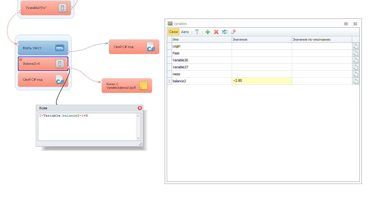

Беру баланс симки из личного кабинета опсоса, если он ниже 5 руб зенка должна делать определенные действия.
В экшене If прописана строка: {-Variable.balance2-}<5
Когда баланс 2,80 - экшн срабатывает, когда баланс отрицательный -2,80 экшн не срабатывает.
В чем причина?

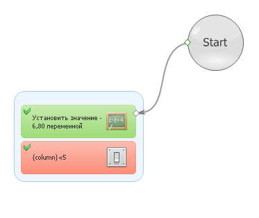

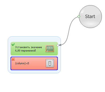

Выполняется без проблем:
Все идеально отрабатывает. И минус, и точку, и запятую в числе. У меня все варианты работают. Ищите проблему у себя, может у вас вместо минуса дефис, или пробел после/до числа, или еще что.

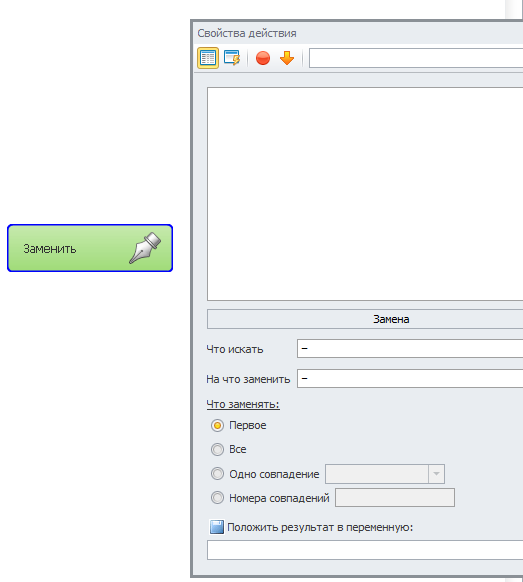

Да, точно, это не минус "−", минус вот"-"
Так его опсос отдает.
Может кто подскажет тогда регулярное выражение которое будет менять "−" на "-" ?
регулярку не надо, экшн обработка текста, действие замена − на -

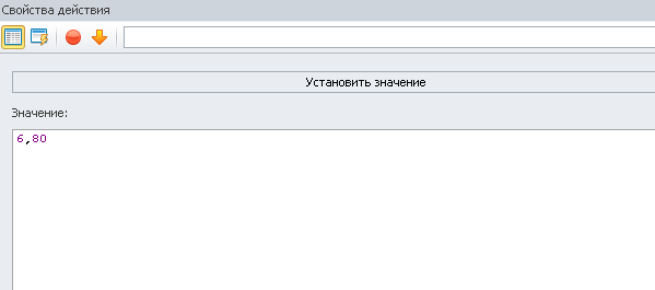

По поводу запятой:
Во втором случае минус убрал.
Всё как и должно быть
