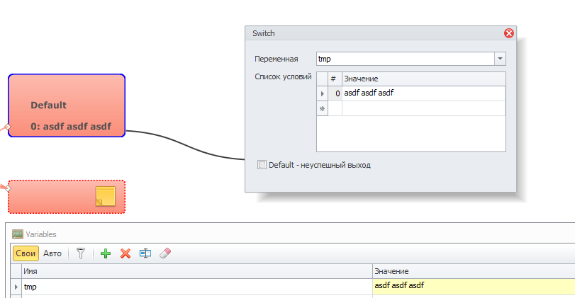

Экшен отрабатывает через Default при том что значение переменной соответствует одному из вписаных в него вариантов, в чем проблема?

пробелов случаем нет проверь

А как можно вписать пробел? Допустим в экшене Обработка текста->Заменить?
а зачем вписывать, трим сделай при парсинге, или регулярку правильно подбери, так что пробел был в конце ???

Нет, но после того как я убрал вообще все пробелы между словами - заработало.

А trim не помогает, похоже все-таки влияют пробелы между словами, почему-то.
По будующим задачам, связанным с пробелами в начале/конце:
прогони переменную, где могут быть пробелы через
Обработка текста - Trim
Если будут пробелы и другие "лишние" символы в начале и конце текста переменной, то они удалятся.
