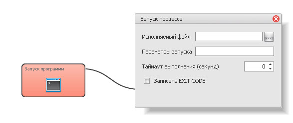

Экшен Запуск программы, как откючать и включать 3G модем в zennoposter?

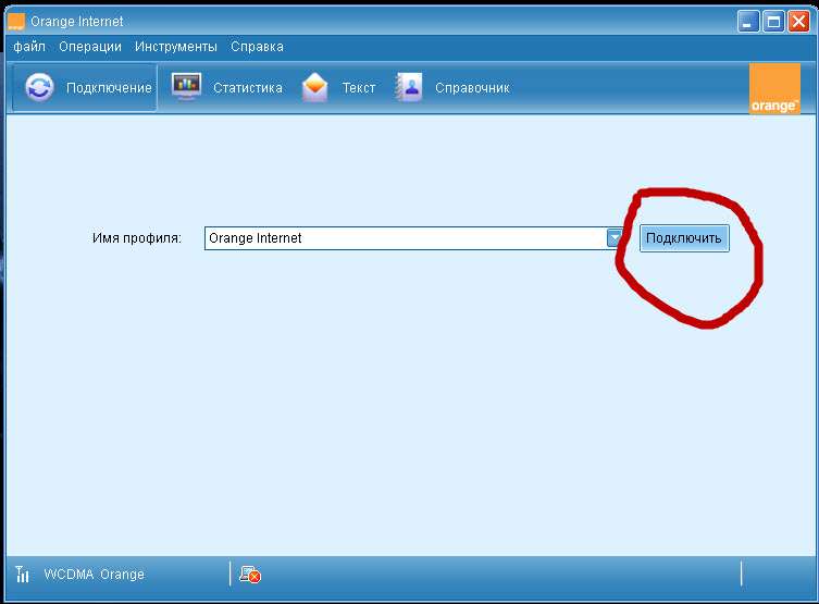

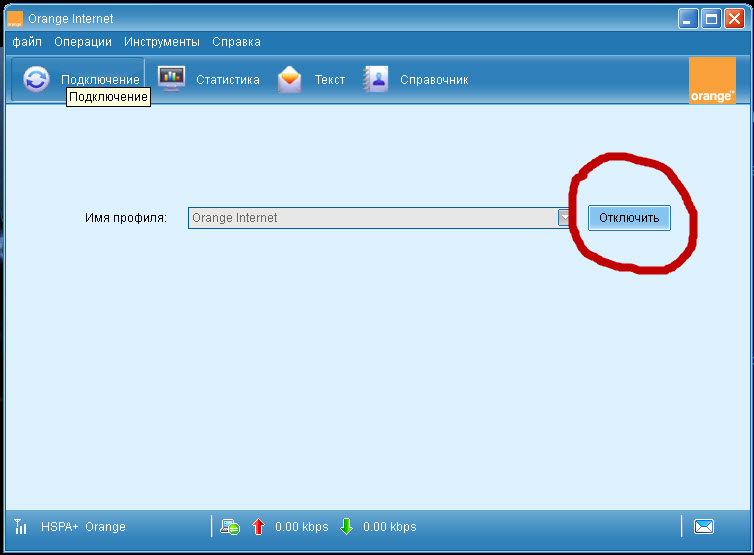

Нет после нажатия на кнопку отключить он остаеться активным я имею введу модем huawei
А адаптер в сетевых подключениях отключается.
Не происходит получение сетевого адреса, вот главная проблема. Это уже последяя.
а если шаблоном отключать модем, то сетевой адаптер отключается после команды выкл?

вот эта кнопочка при запуске шаблона не отключается. Она вырубаеться только когда я использую команду AT+cfun=0 , но эта команда полностью отрубает 3G модем флешку от сети и чтобы она заработала надо перезагружать флешку то есть вытаскивать ее из usb.
Этот код
System.Diagnostics.Process.Start("ipconfig", "/release");
System.Threading.Thread.Sleep(100000);
System.Diagnostics.Process.Start("ipconfig", "/renew");
Он переподключает соединение интернет сначало проподает потом пояаляется, но кнопку отключить и включить модема он не видет.
Как обратиться к модему через С#, чтоб програмно кнопка отключалась/включалась.

пока мыслей у меня нет никаких.. в C# мало смыслю, остается надеяться на столпов форума в C#, что то должны посоветовать и заставить работать то что ты задумал.. а сейчас вопрос просто ради интереса - Оранж Интернет (скрин который ты привел в предыдущем сообщении) - это веб приложение (типа сайта, как у роутеров и модемов некоторых бывает) или именно программа под винду?

Это типо приложение как у вас мобильный интернет от MEgafon. Програма установаливаеться с флешки/usb модема + сим карточка от оператора.

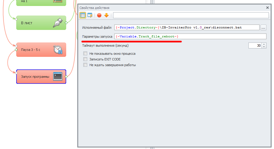

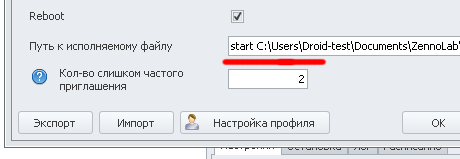

У меня если экшином запускать то вообще вечное подключение, если вручную то все шустро и работает. В чем дело может быть?
Возможно у вас параметры запуска прописаны не правильно ( /C c:\Users... ) Судя по ссылке, которую вы указали, лично у меня параметры запуска отличаются от ваших.
Попробуйте поставить так:
У меня на виртуалках стоят Huawei E352, ОС - семерка, оператор связи - КиевСтар. Интернет соединение перезагружается быстро в течении пару секунд одним батником, с параметрами указанными выше с поправкой на свое интернет соединение.
И еще. Ресурсы шаблона устанавливать на рабочий стол (Desktop) - не желательно.
Реакции: proffman
