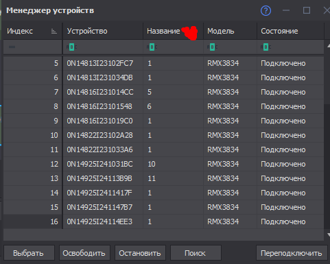

ребят подскажите пожалуйста, в ProjectMaker for enterprise экшн переименовать устройства отлично работает и меняет название , но на ZennoDroid Enterprise экшн срабатывает, но по факту не меняет название, оно остаётся таким же
В Enterprise после смены названий в ProjectMaker нужно перезапустить ZennoDroid.
Устройствам очень неудачно даны имена, которые невозможно отличить от индекса. Может возникнуть путаница. "7" - это девайс с индексом 7, но и "5" это тоже девайс с индексом 7.
Напишите какая логика подразумевается, подскажу как лучше сделать.
спасибо за отклик дружище , вопрос уже решил
