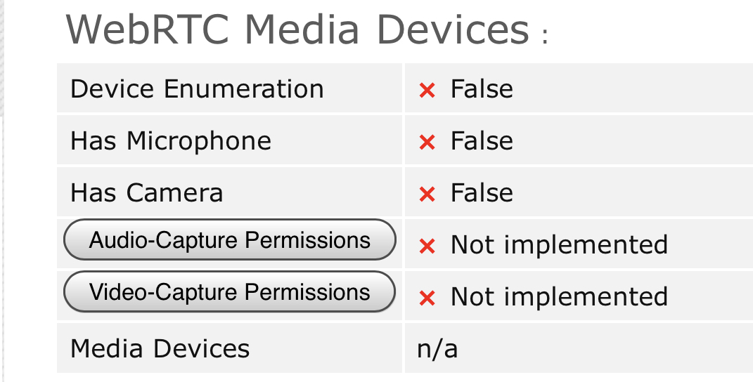

У меня на физическом айфоне вот так:
44641
