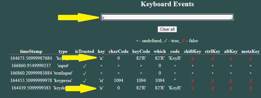

Протестировал ввод в поле input под мобильным профилем двумя возможными способами:
1) через кубик Эмуляция->Эмуляция клавиатуры
2) через Табы->Установка значения
И не один из этих способов не умеет эмулировать ввод с виртуальной клавиатуры мобильного устройства.
На мобильном у нас должно быть всегда key = 'Undefind', charCode = 0, keyCode = 229 (при вводе любого символа)
А все события ввода определяются как на обычной компьютерной клавиатуре. Т.е. как бы палево.
Другой инфы не нашел. Я правильно понимаю, что Зеннопостер вообще не умеет корректно работать с вводом на мобильных устройствах?

73701

73701
*HAHA**HAHA**HAHA**HAHA**HAHA**HAHA**HAHA*
Интересные пироги)
Хорошо, что русские использовать не приходилось.
Чёрт, ещё и тут WinAPI юзать придётся(

Приветствую.
Задался тем же вопросом.
Я не репортил. Жду пока разрабы сами заметят, правда намеки делал пару раз. Ну сегодня прям такой жирный намек))

Тут. По крайней мере раньше была эмуляция клавиатуры корректная.
Когда я смотрел, там была не корректная задержка между keydown и keyup. Кнопка нажималась и отжималась мгновенно) Люди так по кнопкам не тыкают, поэтому такое же палево
