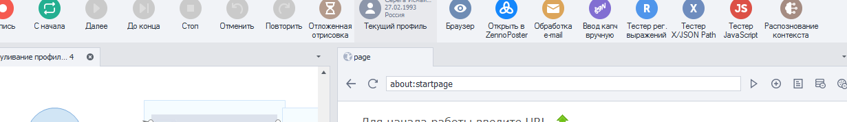

Поставил 7 версию и не нашел там никакой эмуляции мыши... Мне нужно скроллить до определенного места, текст выделять и т.п. Ничего подобного не нашел. Все то же самое что и в 5 версии только ничего не понятно и все новое)
Valandersi
19.01.2015
1 873
1 120
На панельке настроек рядом с профилем включена полная эмуляция?
tiptopvkr
26.09.2019
189
14
50555
У меня нет такого...
