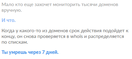

Вот пример как с ним общаются реальные люди как-то статью писал
Занимательные примеры общения, но это не похоже на cleverbot , там наверно другого бота использовали?
She
11.01.2017
122
23
А можно как то этому боту запретить угрожать людям?За это же статью легко схлопотать
