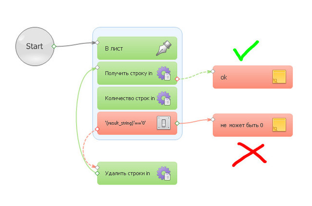

Привет всем кто зашёл прочитать данный пост.
Если не сложно выполните у себя проект, секундное дело. И скажите какой результат у вас получился.
Суть в том, что в списке не ищется количество строк по значению. Может я что не так делаю.
Имеется список где есть повторяющиеся строки. Так вот шаб берёт первую строку без удаления и считает сколько раз он встречается в списке.
Затем удаляет все нашедшиеся строки и берёт следующую, проделывая то же самое, но на втором круге значение оказывается нулевым, хотя одинаковые строки там есть.
Версия 5.28.0.0.
У кого получится ок, дайте знать. И версию ЗП.

Да, есть проблема, не обновляется значение переменной в кубике подсчета строк.
Направлю запрос программистам. На второй итерации цикла выходит на оповещение помеченное Х.
