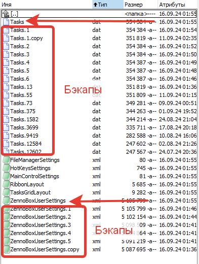

Вполне логично, что все настройки ZennoPoster где-то хранятся. Оказалось, в папке
C:\Users\{USERNAME}\AppData\Roaming\ZennoLab\ZennoPoster\{ZennoVersion}*\ZennoPoster\
* {ZennoVersion} – это версия ZennoPoster, в 7ке будет просто «7», в пятерке – 5, в восьмерке, у кого уже стоит ( :D ), 8
Причем, там есть как файл, в котором находится список шаблонов, которые добавлены в ZennoPoster, так и файл, в котором находятся внутренние настройки всех этих шаблонов.
125561
За список шаблонов отвечает файл Tasks.dat, внутренние настройки самих шаблонов хранятся в файле ZennoBoxUserSettings.xml
Более того, разработчики ZennoPoster сделали удобную вещь – кроме самих файлов настроек там хранятся и некоторые их бэкапы (они имеют числа в названиях).
Т.е., в случае фосмажора можно просто взять любой из бэкапов (вроде логично смотреть на время бэкапа, но размер оказался намного важнее (!) – последние бэкапы уже тоже могут быть "пустыми") и пересохранить его под первоначальным названием. И все станет «как было»…

Видимо, я везучий, потому как буквально через неделю я повторно столкнулся с такой ситуацией (вечером вырубило свет дома, включил комп, а в Zenno опять пусто). Перепроверил несколько раз (мало ли, просто баг при загрузке), нет – не ошибся.
Уверенный, что сейчас все быстро восстановлю (я же уже знаю, как), я полез в папку и очень удивился. Все копии файлов настроек имели тот же размер и были сохранены буквально в течение нескольких последних минут. Т.е., бэкапы есть, но они тоже перезатерлись. До конца я не разобрался, но есть ощущение, что при каждом запуске ZennoPoster или, возможно, при добавлении шаблонов/редактировании настроек. Поэтому, если возникла проблема, лучше закрыть Зенку и больше не запускать, так меньше шансов, что нужные копии перезапишутся.
В этот раз мне повезло: в тот момент, когда я узнал про Tasks.dat, и пока экспериментировал с восстановлением, я сделал себе копию этой папки. Так что, восстановление заняло у меня буквально несколько минут.
Но стало понятно, что бэкапы, которые делает сам ZennoPoster – не панацея. Скорее всего, где-то все это можно задать в настройках самой Зенки (сколько бэкапов хранить, как часто сохранять и т.д.), но доверия ей в этом плане уже особо не было ))

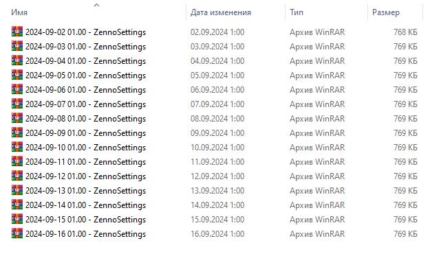

Запускаю по расписанию в час ночи. В итоге теперь все выглядит аккуратненько.
125562
Да, мне везет, уже несколько лет у меня не слетают настройки, но лучше пусть у меня будут бэкапы, которые мне не пригодятся, чем их не будет, но они понадобятся. Достаточно всего одного раза, чтобы это понять )))

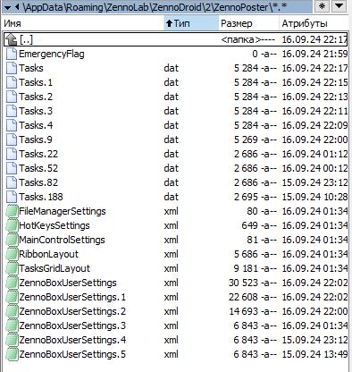

Уже в процессе, когда я готовил эту статью, я подумал, что такую же штуку можно провернуть и с настройками ZennoDroid (который появился у меня благодаря прошлому конкурсу) )))
Поскольку в шаблоне можно указать любую папку, мы можем просто найти папку с настройками Droid’а и указать ее шаблону в ZennoPoster. И пусть бэкапит.
Если что, папка находится по пути:
C:\Users\<USERNAME>\AppData\Roaming\ZennoLab\ZennoDroid\2\ZennoPoster\
125565
Восстанавливаются настройки тем же способом.

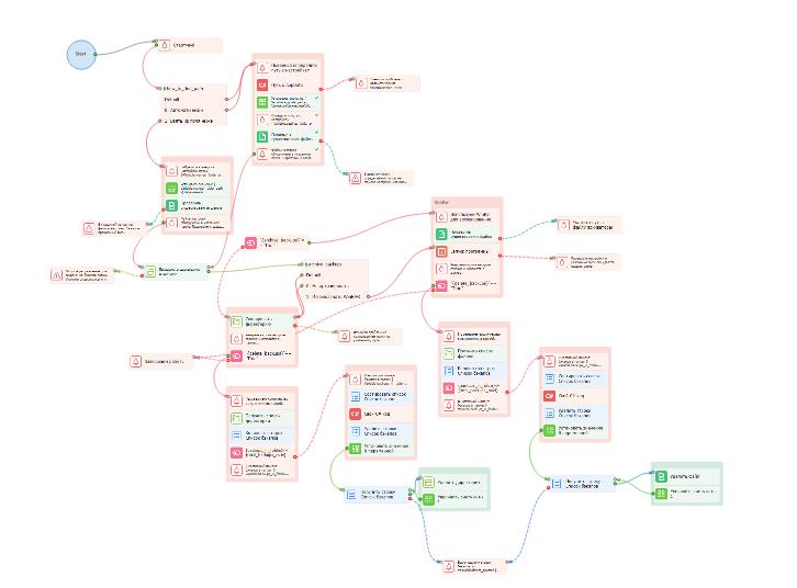

И я подумал, что можно написать такой же шаблон и для ZennoDroid, тем более, что там вся работа просто с файлами на компе, все кубики те же.
Лень – двигатель прогресса. Хоть это и кубики, повторять даже такой простой проект заняло бы какое-то количество времени, которого сейчас катастрофически не хватает (основная причина, почему не смог добраться до фикса шаблона к основной статье). Поэтому я решил попробовать одну вещь, используя мой любимый метод – «метод тыка»
В общем, мне повезло, что все подобные проекты я всегда делаю на 5-й версии ZennoPoster. Я просто взял файл шаблона, удалил в нем блок шифрования (в 7ке он не удаляется, поэтому остается привязка к минимальной версии, которая 7.х, а в Droid версия – 2.х, т.е., чисто по цифрам – ниже), сменил расширение файла с .xmlz на .droid и открыл в ProjectMaker для ZennoDroid.
125566
Да, для меня это было неожиданно, потому что я просто попробовал, не надеясь на успех. Такой вот лайфхак неожиданный получился (и в голове уже мысли роятся, что еще из полезного можно быстро перетащить на машину, где крутится ZennoDroid).
Немного подправил, проверил в Дроиде – оно работает. Так что, и на ZennoDroid можно бэкапить все, что нужно. Без дополнительного использования Постера.

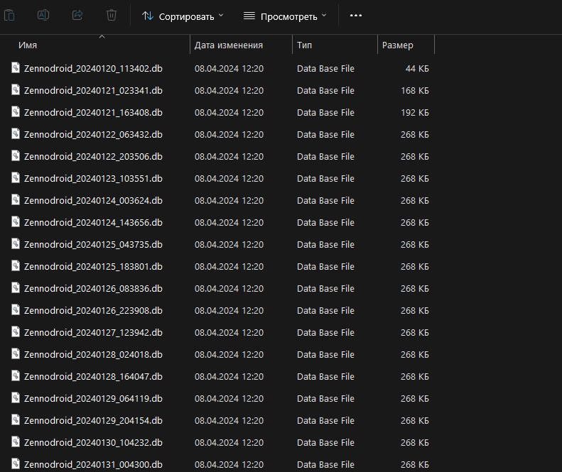

Очень интересная статья. Делал похожий шаблон только с бэкапами но на ZD. Поскольку данные все записывались в бд - небыло необходимости бэкапить сам шаблон из-за минимальных правок. А вот прошлый сисадминский опыт показал что 1 бэкапа не достаточно за сутки, а нужно несколько, по крайней мере так спокойней спалось. Прикручу твое решение к ZP. С меня голос. И привет от "Наставники24":-)
