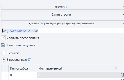

Еще вопрос в кубике взять(удалить) строку из таблицы по регулярному выражению, \b{-Variable.A-}\b
Variable.A =QWER
берет/удаляет QWER.US QWER.QS QWER.QO содержание эту переменную, \b пчмт не работает

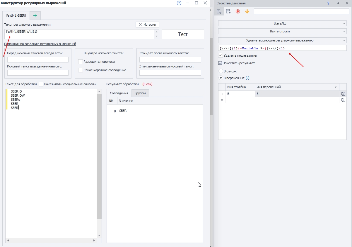

Andreii
29.08.2015
42
Получилось вот так, НО в тестере работает, а в кубики таблицы нет ...

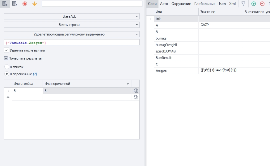

Andreii
29.08.2015
42
через отдельную переменную тож делал, не помогает ...
Variable.A =QWER
берет/удаляет QWER.US QWER.QS QWER.QO содержание эту переменную, \b пчмт не работаетПосмотреть вложение 121924
Точка тоже является границей слова.
Реакции: Andreii
20 363
9 095
Variable.A =QWER
Попробуйте по такому критерию брать/удалять строку: \b{-Variable.A-}\b[^\.]
Реакции: Andreii
