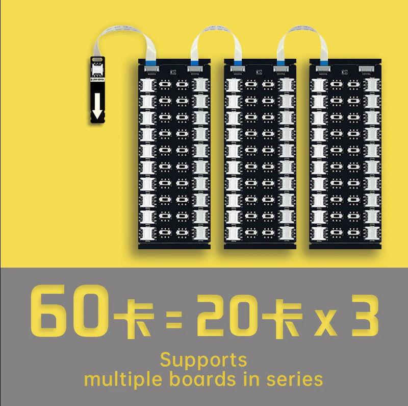

Подскажите а на примере такого рода вставки в телефон используя 4+симки там до любого количества можно поставить будет ли удобнее менять ip сменяя симку 1-2-3-4 и так далее
100220
clubskynet
04.05.2016
14
sergio197675

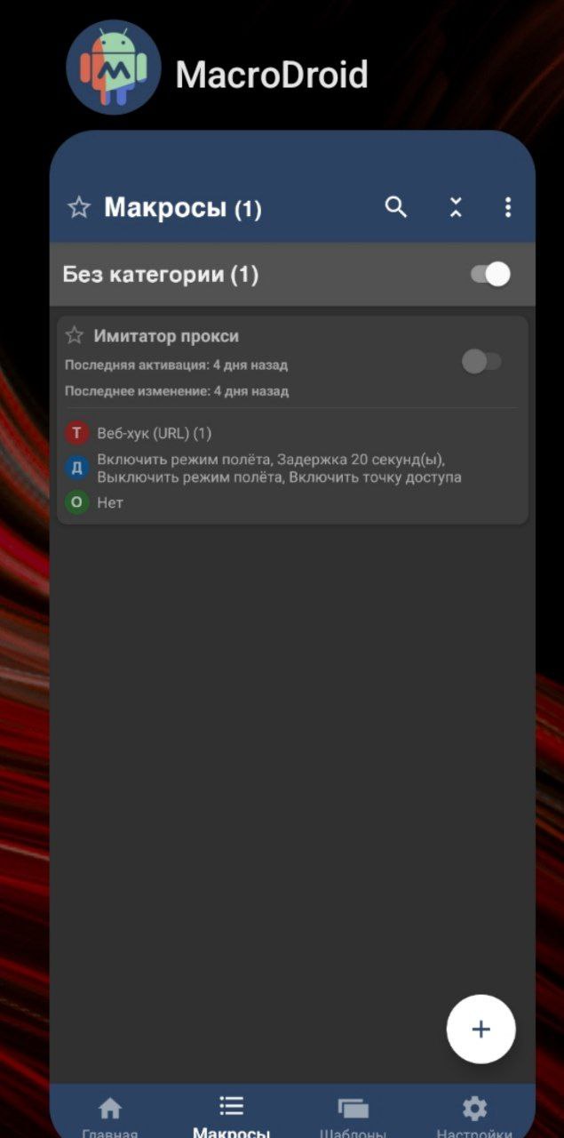

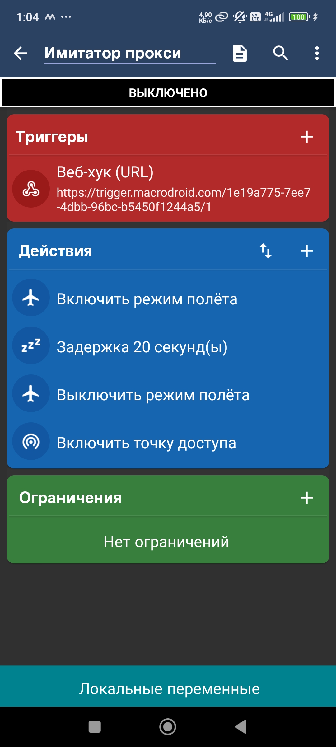

так-то ip меняется без смены симки. авиарежим или 3g-4g переход и смена ip

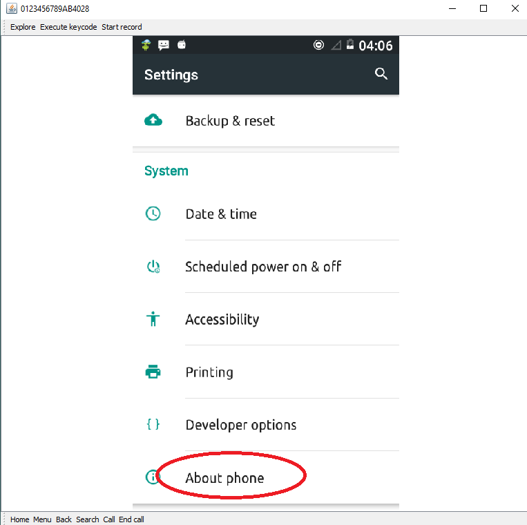

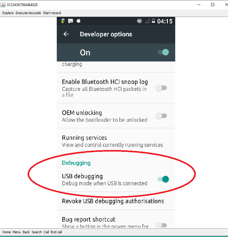

Включаем режим разработчика ,гуглим вашу модель по словами режим "разработчика " , если не подошла
Переходим в меню разработчика
Включаем режим отладки по USB

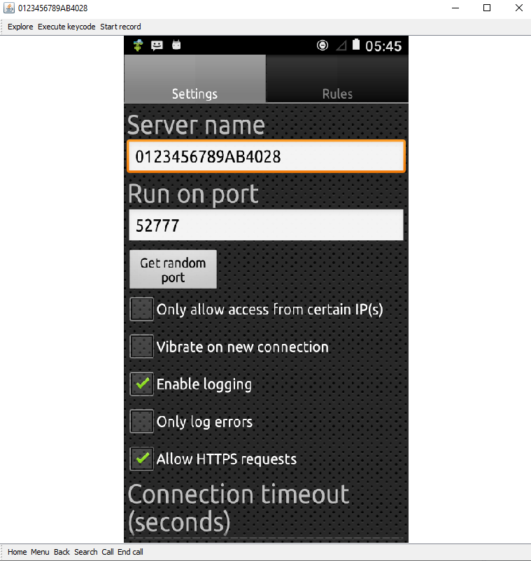

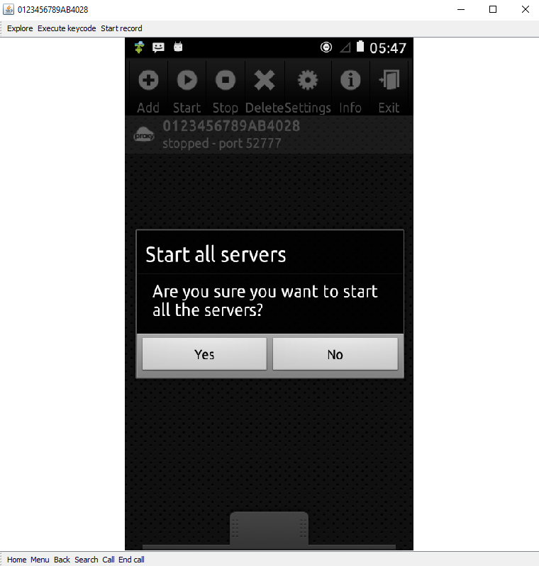

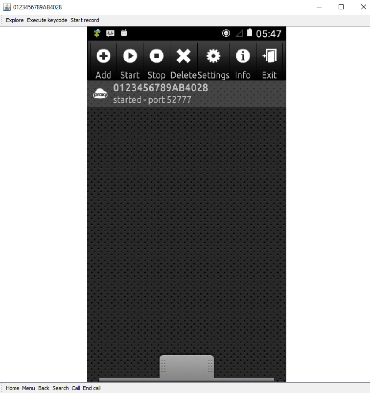

Устанавливаем прикреплённую версию apk Proxy Server , пробуем настроить как на скринах ниже
Пробуем пару раз включить ( это необходимо .чтобы «прожать менюшки" которые всплывают только один раз после установки и не учитывать их » всплытие « для обработки в шаблоне)
Настройки Proxy Server
RUN ON PORT - порт сгенерированый на устройстве или выставленный вручную
ENABLE LOGGING - можно включать или отключать по желанию ( на скрине включен случайно)
Также возможно использовать по подобию и другие подобные приложения , которые более эффективно работают на вашем устройстве или нужны для других задач/типов прокси

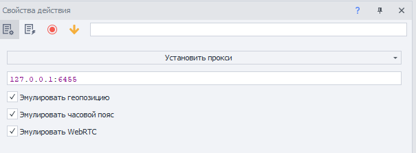

Для корректной работы шаблона конструктора (THE_FARMER_PROXY) - вам следует поправить под координаты своих кнопок содержимое экшенов ""Записать исполняемый файл " включение 2G" и Записать исполняемый файл " включение 4G""
После смены IP , проверяем регулярным сообщением наличие записи на экране , которая соответствует корректному переключению на 4G ( выбираем нужное из результата команды shell uiautomator dump /dev/tty ) ,
далее делаем превентивный запуск Forwarding Ports
Полученные прокси складываются в список , привязанный к файлу , расположенный в директории проекта
в виде
127.0.0.1:{-Variable.port-}
например
127.0.0.1:6455
Прокси устанавливаются экшеном/кубиком "установить прокси" или другими нужными методами

Ребята, всем привет. Чтото не работает смена айпи ни через авиарежим, ни через выключение/выключение данных, ни даже перезагрузка устройства. Оператор Ростелеком. Может подскажите какой то актуальный способ?
ильяsffse
23.06.2018
122
53
у меня ростелеком меняет ip только если отключить оптику на минут 30 и дольше, точно не засекал.
мобильный мб у них так же.. тут хз
