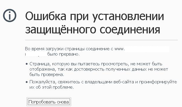

Иногда попадается плохой прокси, и где-то в середине выполнения шаблона при переходе на очередную страницу иногда выскакивает типичная ошибка соединения about:neterror. Она всем хорошо знакома, вот одна из разновидностей:
Тут бы нажать "Попробовать снова" и страница бы нормально загрузилась, но шаб вскоре завершает работу ошибкой.
Поделитесь опытом, кто как решает эту проблему?
Можно, конечно, абсолютно после каждого перехода сделать условие проверки: нет ли после загрузки этого about:neterror, а если оно есть, то нажать "Попробовать снова", да еще и попытки в цикле сделать, но это ж костыли какие-то, т.к. страниц много...
Я пробовал выставлять настройку "Количество HTTP запросов" - вместо 1 ставил 3, думал поможет, но фигушки. Я вообще не пойму, зачем она, если она не пытается снова перейти на неудачно загруженную страницу?
В общем, вопрос повис в воздухе: я был уверен, что можно решить проблему повторной попытки загрузки страницы штатными средствами Зенно, не создавая костылей, но можно ли?
Спасибо.

Но ведь бывает так, что прокси может сразу и не проявить свои недостатки. Например, первичный тест покажет, что все ок, а в процессе скорость прокси возьмет и скакнет вниз.
Бывают буквально одноразовые ошибки, например с сертом, как на скрине выше. Я много работал с прокси вручную и по моему скромному мнению такие ошибки порой нереально спрогнозировать.
Поэтому и хотелось бы не спотыкаться на таких вот случайно незагруженных страницах...
