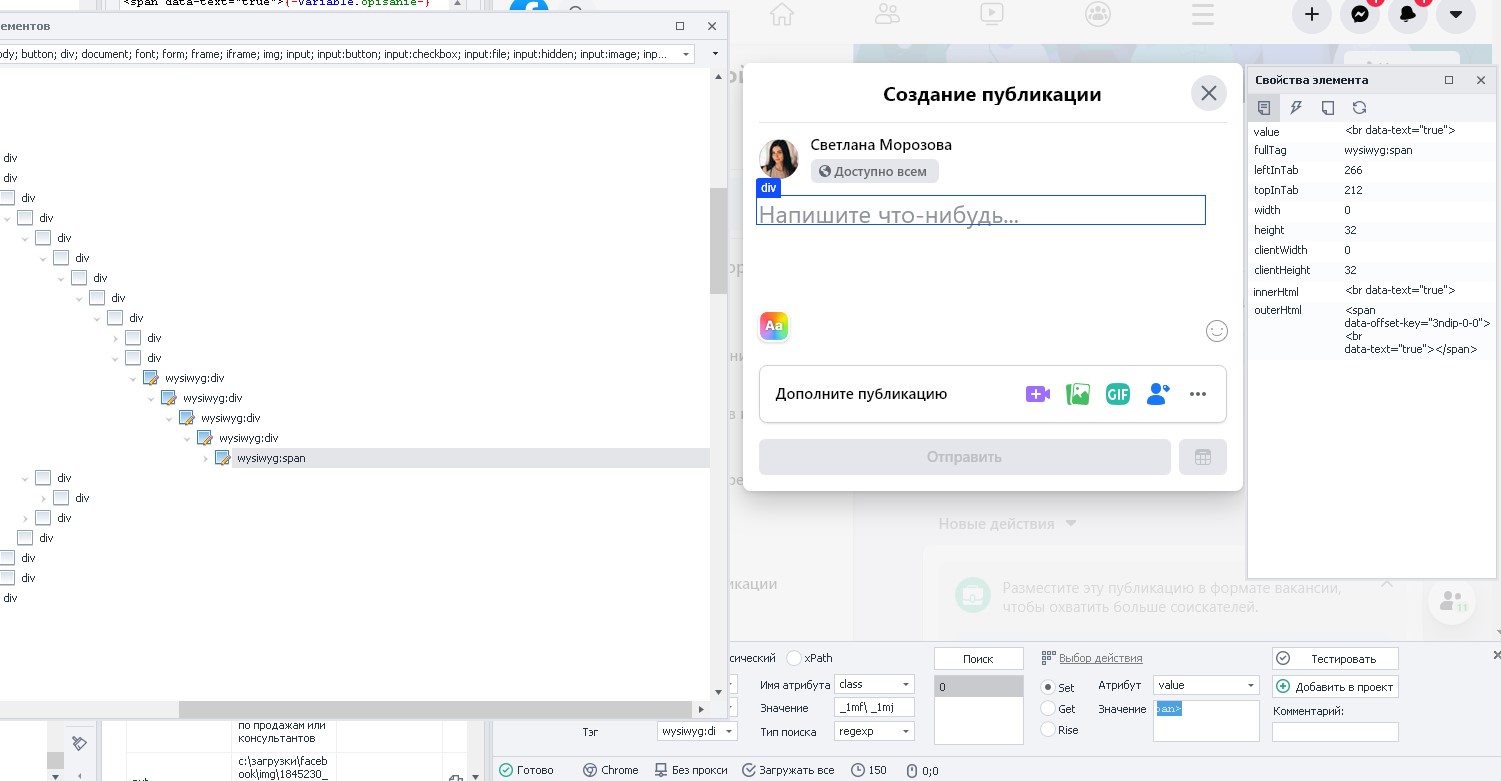

вроде простая задача но не могу справится, если просто вставить текст в тег wysiwyg:span то не активируется кнопка "отправить", единственный вариант который у меня работает это полная эмуляция ввода текста, но это слишком долго, может кто подскажет как постить в такие формы?

1. Поставь фокус на поле перед вводом текста
или
2. Поставь пробел после ввода текста

если использовать эмуляцию ввода то все работает, но я же говорю что это долго, а нужно просто вставить текст с помощью "SET" в атрибут value

На поле ввода фокус, потом снипетом из переменной вставляешь содержимое буфера через Ctrl+V

Я делаю так. Сначала ввожу один символ с полной эмуляцией, и удаляю его. Потом беру текст в буфер обмена, и вставляю через Ctrl+V

Там нужно в режиме полной эмуляции сделать клик мышкой в поле, тогда получится вбить текст.
Но вы учтите, что в фб куча логов и он все фиксирует как вводится текст и потом следуют определенные санкции.

всем спасибо, самый оптимальный вариант это вставлять из буфера обмена (Ctrl+V) сниппет C#
единственное не могу понять по какому элементу нужно кликать в данном случае, по верхнему DIV-у или по wysiwyg:div, а может по wysiwyg:span, как это вообще можно определить? или только методом тыка?

Проверь с коротким текстом по какому элементу. Клик и ввод с эмуляцей клавиатуры. Если кнопка становится активной после ввода значит элемент тот)
