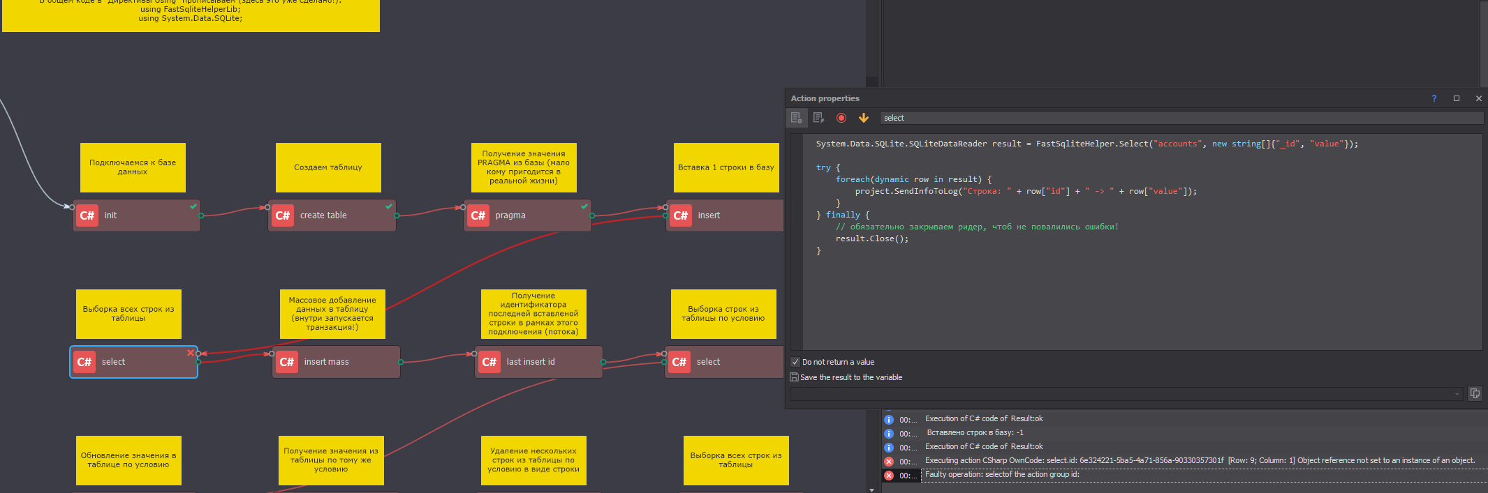

ponch70
03.12.2013
Кто нибудь починил? Ато да встала задача писать в sqlite и затык как выше на скрине
