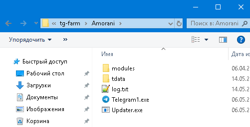

  • Копируем его и переименовываем папку копии в уникальное имя (можно номер ТГ акка) и внутри переименовываем EXEшник.
  • 121778
  • Закидываем туда папку tdata от купленного акка или ничего, если будете авторизовать акки через код.

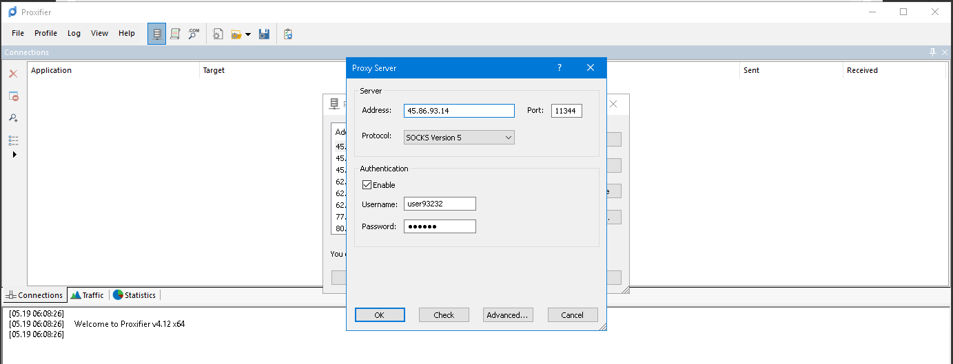

  • Заводим в Proxyfier прокси для этого аккаунта
    121784

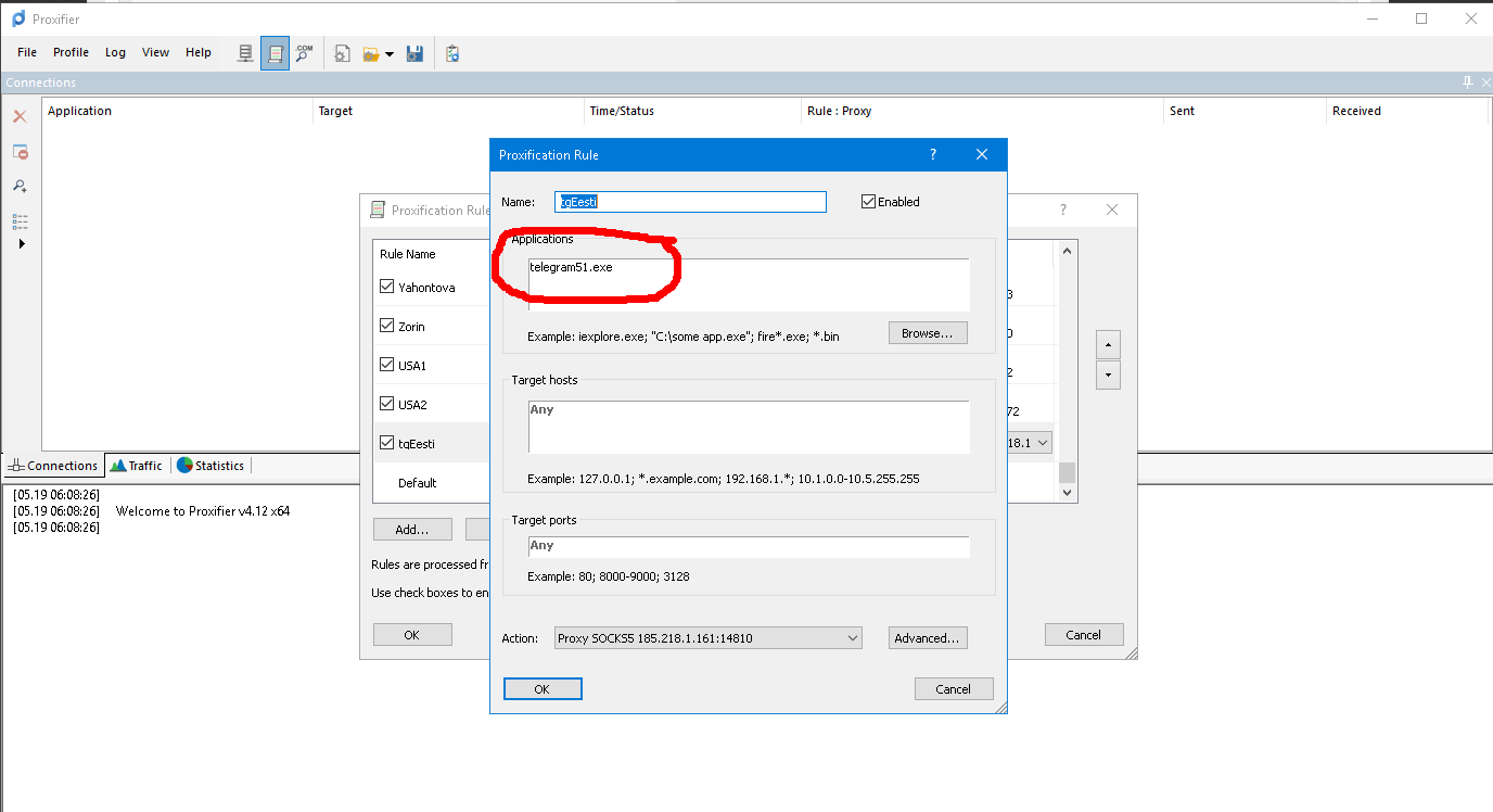

  • Задаем правило для ТГ аккаунта (именно для этого нужно переименовывать EXE файл)
    121788
Теперь можно запустить аккаунт. Вы должны увидеть, что он появился в окне Проксифаера и работает через нужный прокси. Далее повторяем то-же самое для всех аккаунтов. Если была Tdata, то акк заведется. Если нет, то запросит аторизацb. через СМС или код в уже аторизованном на другом устройстве аккаунте.

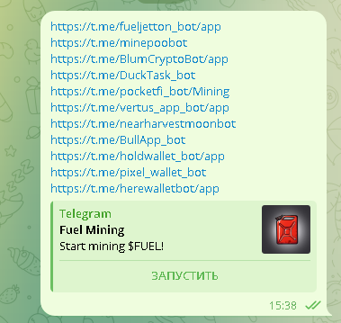

  • Отработка всех проектов, которые идут списком в посте в папке "Избранное". Этот скрипт вы без труда напишете сами. Я после отработки очередного проекта выполняю возврат в Избранное и перехожу к следующему (т.е. перебираю ссылки из списка по очереди).
    121795

А какиие именно майнеры были,если можно узнать)
Кликаю эти:
Они все еще живые, можно заходить.
Есть еще полтора десятка аердропов, но там половина скам. Их сами ищите. В ТГ куча групп где шиллят такие темки
