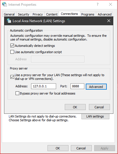

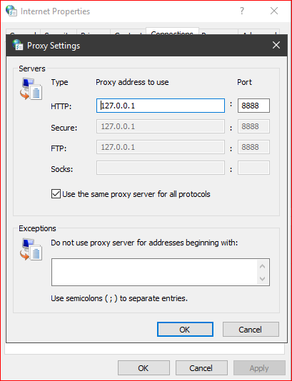

Yuriy Zymlex
24.10.2016
6 387
3 310
Необходимо проверить системный прокси (засчёт этой настройки и идёт перехват):
Реакции: snowicestar
