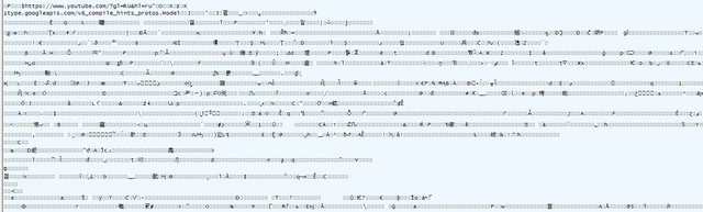

Не могу понять, как избавиться от мусора в запросах, которые перехватывает фидлер. Выглядит так, как будто неправильная кодировка. В настройках не нашел как ее сменить. В некоторых запросах вместе с мусором есть читаемый на кириллице текст.

Больше не на мусор похоже, а на шифрованный трафик, либо картинка

Ну конечно стоило сделать скин еще меньше, чтоб вообще было непонятно... а так похоже на картинку

Это точно текст, состоящий из латинских букв и кириллицы.
