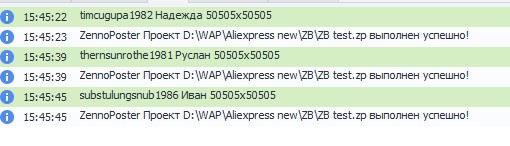

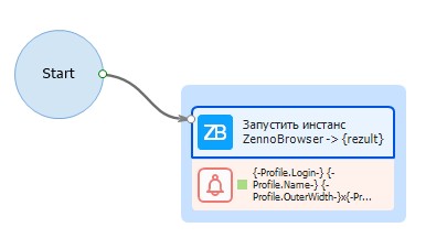

вот тестовый шаблон
134064
запускаем инстанс по id -> выводим данные профиля (Логин, имя, разрешение экрана)
134065
Логин и имя каждый раз новые !!
а должен был подгружать данные одного профиля , тот чей id
Данные из стандартного Профиля ПМ/ЗП или из Переменных окружения не имеют ничего общего с данными в профиле ЗенноБраузера. Эти данные имеют отношение только к встроенным движкам браузера.
