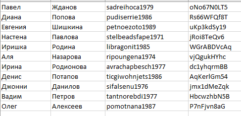

Всем привет, подскажите пожалуйста как организовать такой шаблон, чтобы он генерировал каждый раз имя, фамилию, логин и пароль и записывал в единый формат. У меня проблема, что при запуске шаблона, он проделывает операцию по сбору данных, записывает их, но при повторном запуске перезаписывает имеющиеся данные

Спасибо за отклик, но вопрос в другом. Мне необходимо создать такой шаблон, который бы генерировал профиль и сохранял его данные( логин, пароль) в таблицу/текстовый файл, несколько, т.е. логика такая- начинается проект сначала, берутся строки
{-project.Profile.Name-}
{-project.Profile.Surname-}
{-project.Profile.Login-}
записываются в каждый столбец. Но - при начале проекта, вроде как счетчик обнуляется и перезаписывается первая строка, и нового ничего не появляется

IZennoTable Table = project.Tables["Table"];
int a = 1; // s4et4ik stroki
string name = project.Profile.Name.ToString();
string sname = project.Profile.Surname.ToString();
string logos = project.Profile.Login.ToString();
string passw = project.Profile.Password.ToString();
    for (a = 1; a < Table.RowCount; a ++)
        Table.SetCell(0, a, name);
        Table.SetCell(1, a, sname);
        Table.SetCell(2, a, logos);
        Table.SetCell(3, a, passw);
хз как сделать так, чтобы счетчик не обнулялся
Такой вариант не подойдёт?
