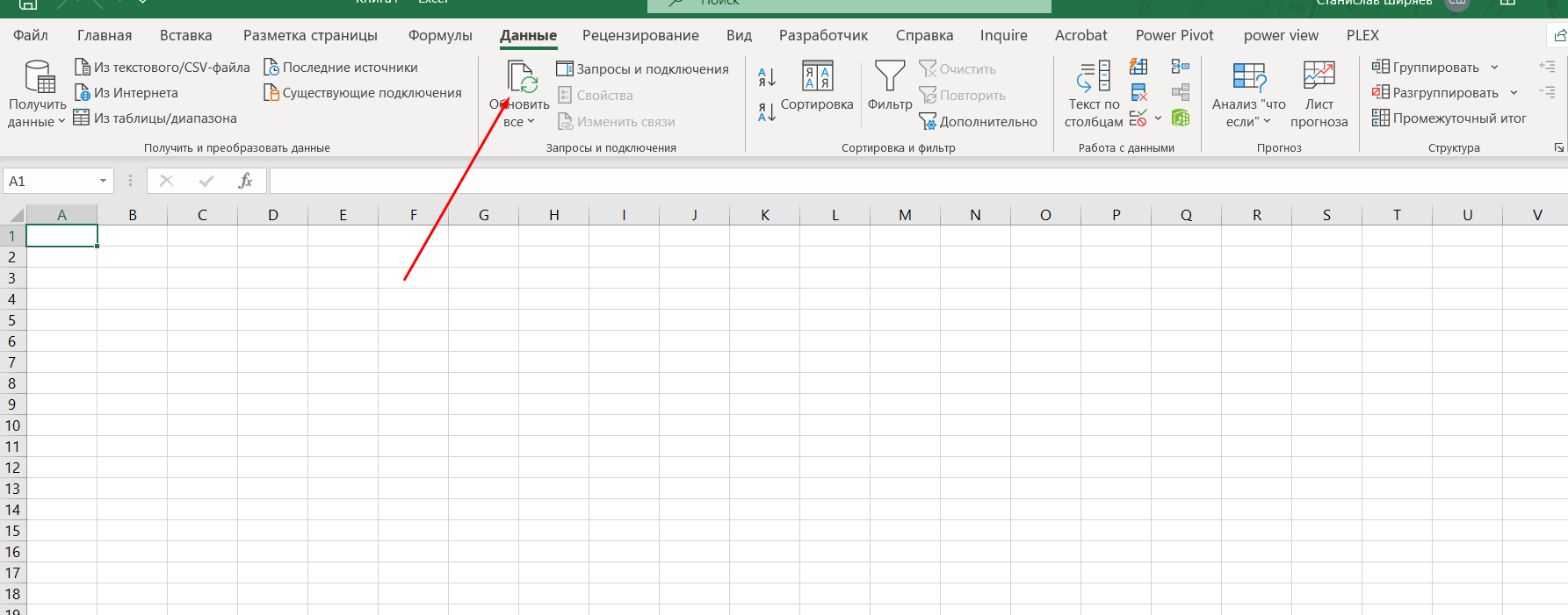

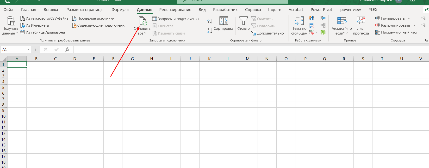

Доброго дня. Подскажите, как в коде реализовать аналог нажатия этой вот кнопки?
93869
Phoenix78
06.11.2018
11 789
5 737
djaga
26.04.2020
565
1 151
Насколько я помню, запуск макросов VBA с помощью C# (EPPlus) не возможен.
Можно только записывать, удалять и изменять. исток
Как вариант вы можете воспользоваться вот этим кодом, чтобы при открытии книги было автоматическое обновление всех связей. исток
Вот так можно записать макрос в таблицу. (пример внутри)
Обновление всех связей при открытии книги:
'Язык VBA (форум не поддерживает этот язык)
Private Sub Workbook_Open()
'Используйте метод RefreshAll
Workbooks(ThisWorkbook.Name).RefreshAll
End Sub
upd:
Как вариант можно попробовать ещё так, но это не во всех случаях подходит:
Перезагрузка таблицы:
project.Tables["BookName"].Reload();
Плюс не описан в zenno addemblies. =/
Очень надеюсь, что помог. :az:
Реакции: stanar

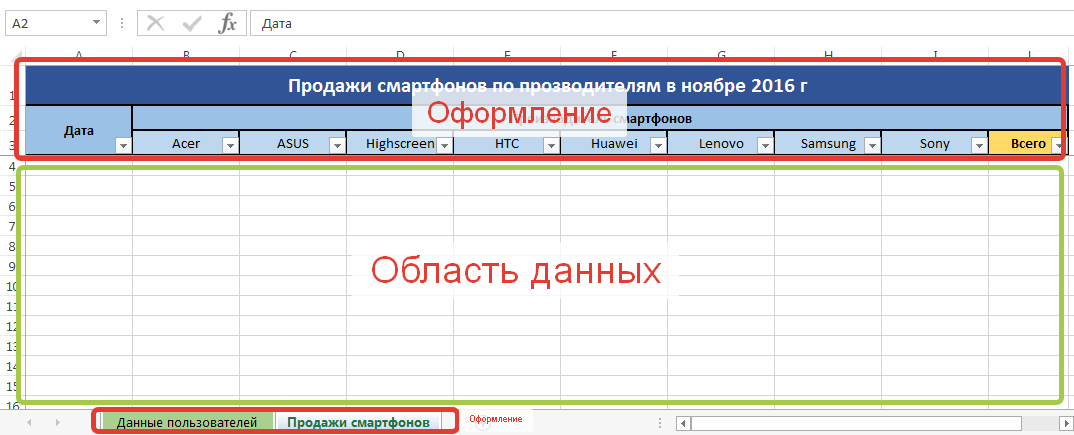

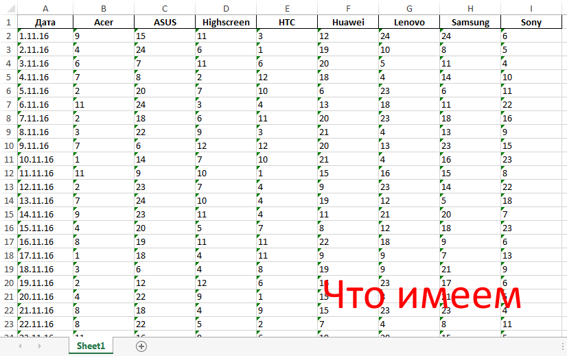

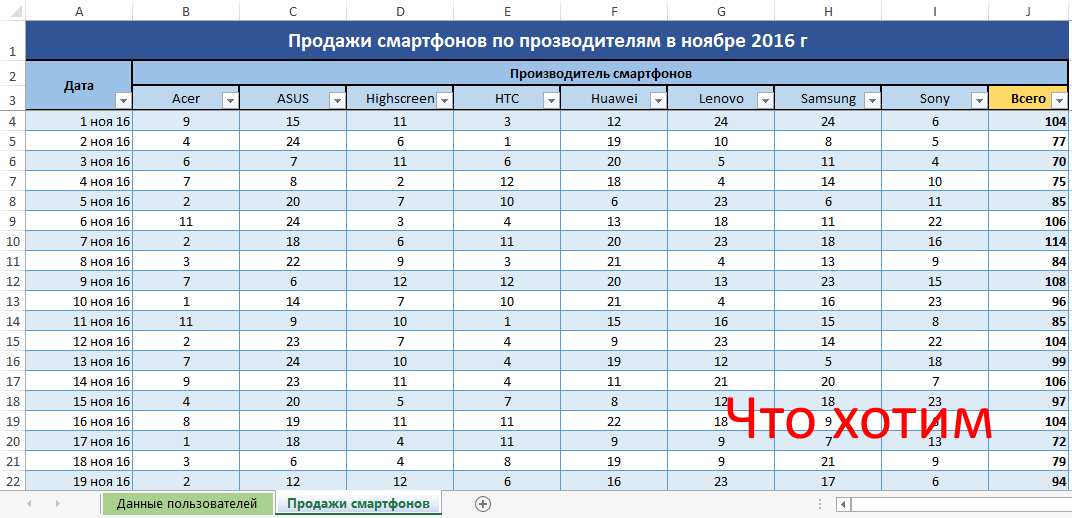

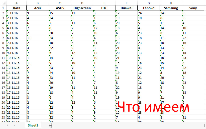

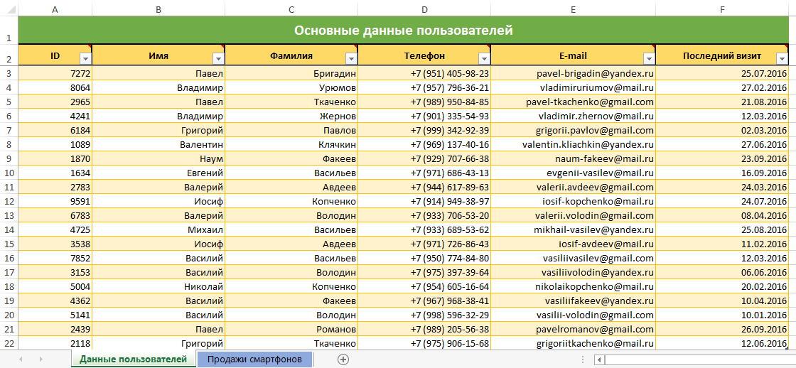

Приветствую всех!

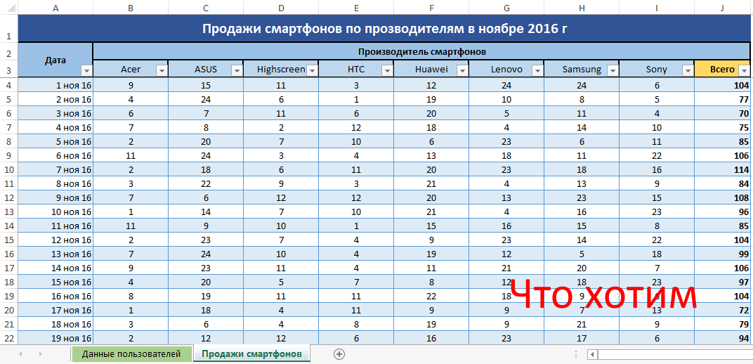

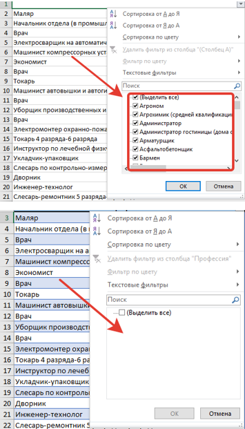

Наверняка многие из вас создавали шаблоны-парсеры. И, как правило, результаты в этом случае на выходе помещали в Excel-таблицы. Функционала ZennoPoster хватает для осуществления этих задач, за исключением несколько нюансов. Например, отсутствуют возможности для стилизации выходных таблиц, работать можно исключительно с первым листом, записывать данные можно только в строковом формате. Нет прочих различных плюшек, доступных в Excel.
Согласитесь, куда приятнее, когда на выходе получаешь вторую табличку, а не первую (см. скриншоты ниже). А если делаем парсер на заказ, а не для своих личных целей – и говорить нечего. Именно об этом и пойдёт речь в статье – как максимально просто получить красивый Excel-отчёт в ZennoPoster, с нуля до конкретного результата.
Посмотреть вложение 17266 Посмотреть вложение 17267
Давайте рассмотрим возможные способы реализации.
Недавно, с версии 5.10.0.0, со стороны ZennoPoster лёд чуть-чуть тронулся – появились методы для редактирования стилей ячеек через C#-сниппеты. Однако, пока сложно сказать, что это хотя бы отчасти решило проблему. Возможности самые базовые, опять же только стили, и в любом случае их надо задавать через код – для тех, кто использует чисто кубики, по сути ничего не изменилось.
Поэтому, данный способ нам не совсем подходит. Что же делать?
Думаю, многим из вас известен альтернативный метод – использование сторонней dll-библиотеки, с помощью которой можно воплотить большую часть возможностей Excel. Однако, есть одна существенная проблема – всё оформление таблиц опять же надо писать через C#-код, и даже для той сравнительно простой желанной таблички с картинки выше – его нужно написать достаточно много. Ну и конечно, для этого надо уметь в нём неплохо разбираться. На форуме, кстати, есть статья об использовании такой библиотеки, но, к сожалению, там опять же описаны только самые азы применения стилей и форматирования – те же, которые появились в ZP v5.10.
Тем не менее, мы остановимся именно на этом способе – так как у библиотеки, которую мы будем использовать (а именно известный и могучий EPPlus), есть одна шикарная фича – создание таблиц по шаблону.

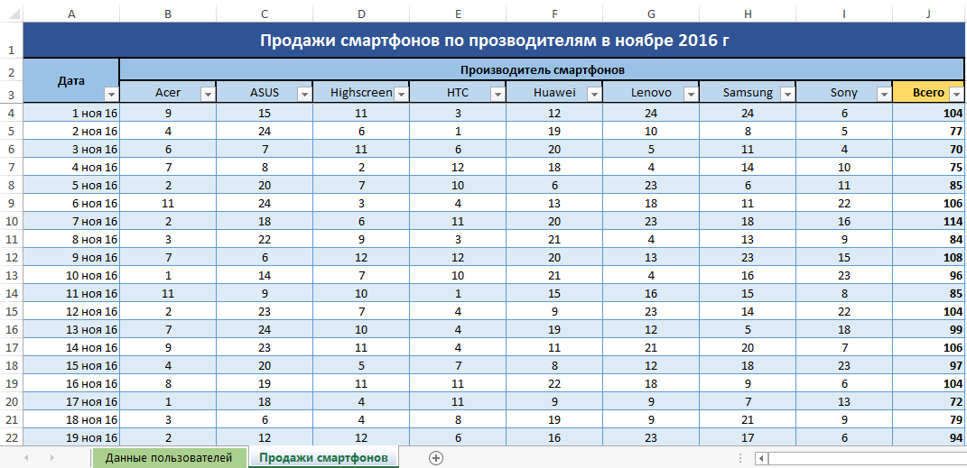

Что это значит? То, что мы можем создать xlsx-файл, нарисовать в нём вручную в Excel всё оформление – а в ZennoPoster использовать его как шаблон стилей для результирующего файла. Всё, что нам останется – вставить в область данных результаты парсинга.
Без кода тут, конечно, всё равно не обойтись, но его совсем немного. Главное и самое сложное - оформление - мы делаем руками в Excel, соответственно - нам не потребуются программерские способности и не придётся убить кучу времени на копание в документации библиотеки.
Вводную часть закончили, приступим к делу.

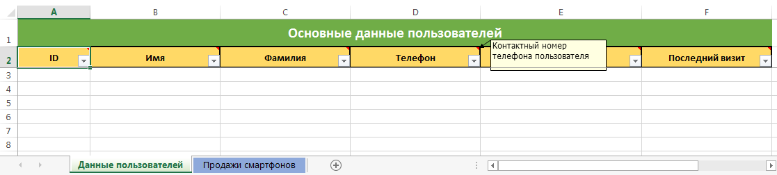

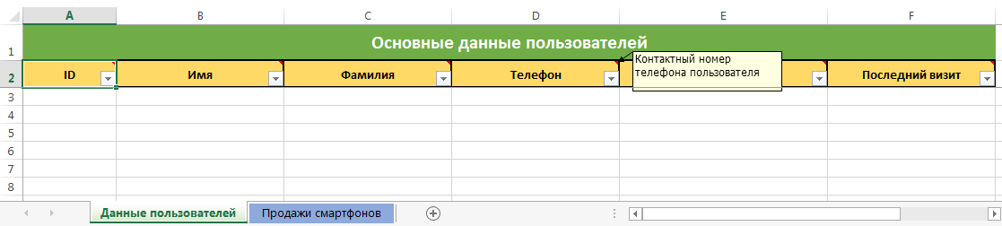

Подготовка шаблона оформления

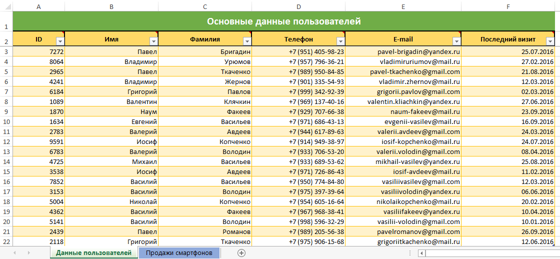

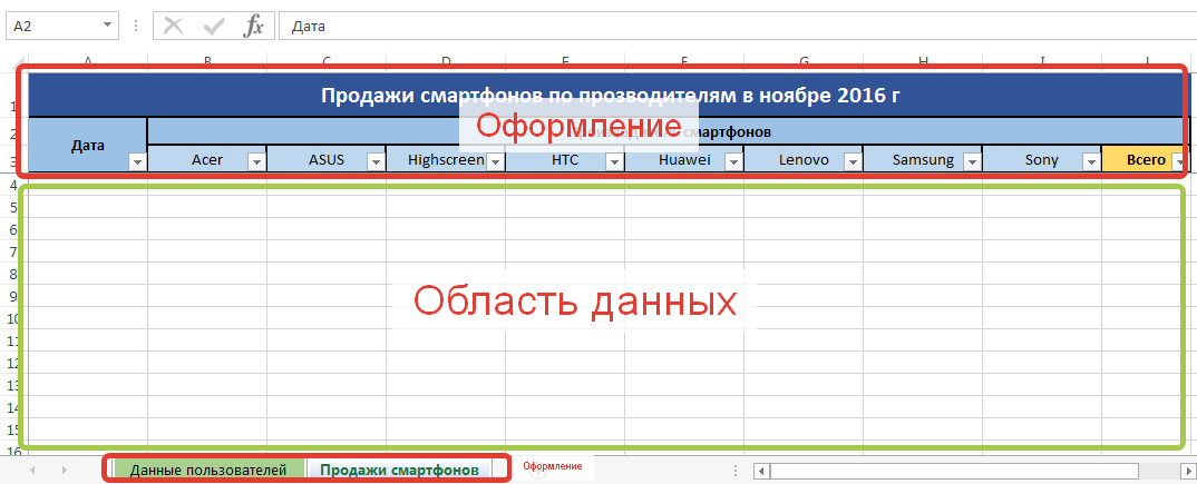

Собственно, рисуем в Excel заголовки и их стили, выравниваем всё, добавляем другие вещи по желанию (например, строку фильтра).

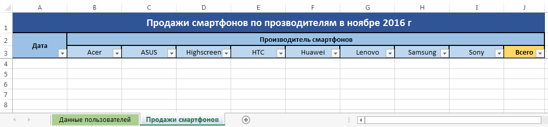

Так как стандартными средствами ZennoPoster можно работать только с первым листом Excel-файла (тоже порой весьма неприятное ограничение), рассмотрим пример с заполнением 2 листов.
Для примера нарисовал такие таблички. Также сразу добавил фильтры, закрепил области заголовков, кое-где добавил примечания. Над тематикой содержимого особо не заморачивался и взял первое что пришло в голову, соответственно, по этому поводу просьба не пинаться – всё это чисто для примера. :-)
Посмотреть вложение 17269 Посмотреть вложение 17270
Сохраняем файл в папке с проектом, я назвал его Template.xlsx.

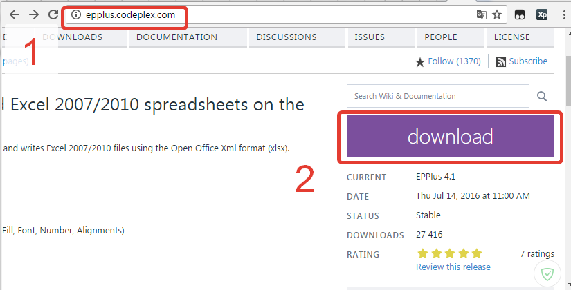

Наверняка многие умеют подключать dll-библиотеки, но на всякий случай разберём под спойлером по шагам.

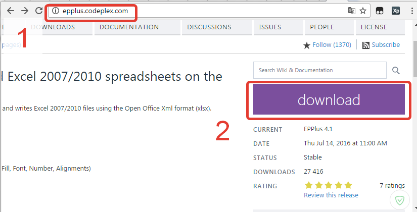

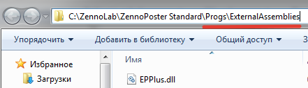

1. Скачиваем библиотеку с её официальной странички, http://epplus.codeplex.com/.

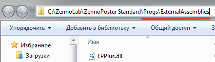

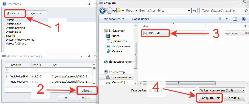

2. Находим в архиве нужный файл EPPlus.dll, кидаем в папку ExternalAssemblies в директории с установленным ZennoPoster.

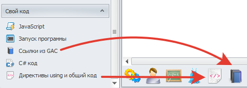

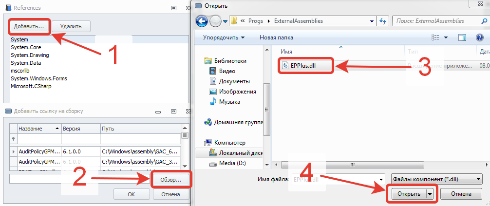

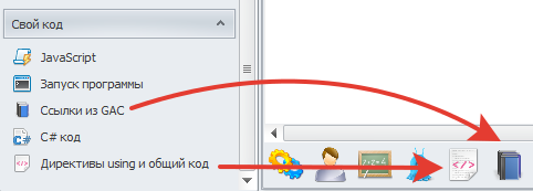

3. Открываем наш шаблон, добавляем блоки «Ссылки из GAC» и «Директивы using»
4. Заходим в «Ссылки из GAC» и добавляем библиотеку.

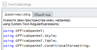

5. Заходим в «Директивы using» и вписываем туда директивы со скриншота.

7. Далее, нам нужно записать в первый лист данные из первой таблицы проекта. Это можно сделать в двойном цикле, вот так:
for (int row = startRowT1; row < table1.RowCount+startRowT1; row++){
  for (int col = startColT1; col < table1.ColCount+startColT1; col++){
    ws1.Cells[row,col].Value = table1.GetCell(col-startColT1, row-startRowT1);
…но мы этого делать не будем, так как в этом случае все данные запишутся в обычном строковом формате (все данные стандартных таблиц Zenno хранятся как строки). Библиотека позволяет нам записывать в Excel-файл данные именно тех типов, которые нам нужны, и мы этим воспользуемся.

8. Отформатируем полученную табличку в более приглядный вид. Стили таблиц аналогичны тем, которые можно увидеть в Excel, только английскими названиями. «Light1» соответствует «Светлый1», «Medium1» – «Средний1», «Dark1» – «Темный1». Конкретно для первого листа я посчитал подходящим стиль «Светлый19».
//Определяем диапазон области данных
ExcelRange rangeT1 = ws1.Cells[startRowT1, startColT1, table1.RowCount+startRowT1-1, table1.ColCount+startColT1-1];
//Определяем этот диапазон как таблицу
ExcelTable tableT1 = ws1.Tables.Add(rangeT1, ws1.Name.Replace(" ",String.Empty));
//Задаём стиль таблицы. Стили аналогичны стилям в Excel, только названия на английском
tableT1.TableStyle = TableStyles.Light19;
//Отключаем заголовки и фильтр, в нашем случае они не нужны
tableT1.ShowFilter = false;
tableT1.ShowHeader = false;

10. Как вы могли заметить, в нарисованных заголовках второго листа был последний столбец под названием «Всего», и для него я не создал данных для заполнения. Рассмотрим такую ситуацию, что в ячейки этого столбца нужно получить суммы чисел для каждой из строк.
Для этого мы воспользуемся формулами – иными словами, зададим столбцу формулу, как мы это обычно делаем в Excel.
//Определяем диапазон ячеек, в которой будет работать формула
ExcelRange formulaRange = ws2.Cells[startRowT2,table2.ColCount+startColT2,table2.RowCount+startRowT2-1,table2.ColCount+startColT2];
//Задаём в диапазоне саму формулу. Формулы пишутся как в самом Excel (англ. версии), только без знака "="
formulaRange.Formula = String.Format("SUM(B{0}:I{0})", startRowT2);
formulaRange.Calculate();
Библиотека поддерживает большинство других формул Excel, единственное, рекомендуется их писать в английском варианте и без знака «=».
11. По аналогии с первым листом делаем форматирование области данных, теперь только уже вместе со столбцом «Всего». Дополнительно для последнего включаем особое форматирование.
ExcelRange rangeT2 = ws2.Cells[startRowT2, startColT2, table2.RowCount+startRowT2-1, table2.ColCount+startColT2];
ExcelTable tableT2 = ws2.Tables.Add(rangeT2, ws2.Name.Replace(" ",String.Empty));
tableT2.TableStyle = TableStyles.Light16;
tableT2.ShowFilter = false;
tableT2.ShowHeader = false;
tableT2.ShowLastColumn = true;  //Для последнего столбца ("Всего") дополнительно включаем особый стиль

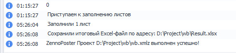

12. Сохраняем полученный файл в папку проекта, называем его Result.xlsx.
Byte[] bin = exPack.GetAsByteArray();
string resPath = project.Directory + @"\Result.xlsx";
File.WriteAllBytes(resPath, bin);
project.SendInfoToLog("Сохранили итоговый Excel-файл по адресу: "+resPath, true);
Вот, собственно, и всё. После выполнения такого сниппета в папке с проектом появится итоговый файл. В тестовом проекте для этой статьи получаем такие таблички.
Данный проект-пример прикрепляю во вложения к посту.

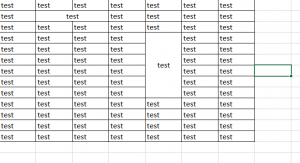

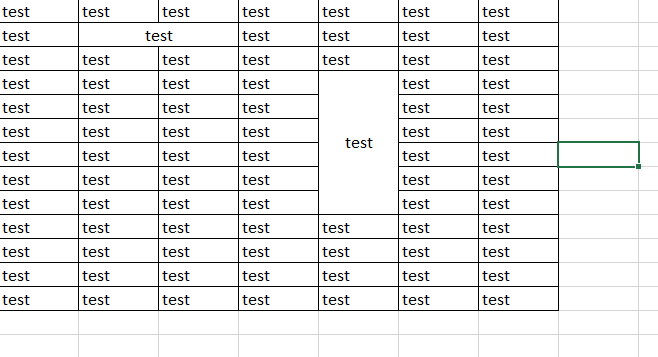

Здравствуйте!
Есть в Эксель обединение смежных строк, смежных столбцов. Но Зеннопостер предпочитает сохранять в формате csv даже если в формате xls. Как бы сохранять csv или xls с указанием на объединенные строки или объединенные столбцы?
Пробовал прописывать параметрыдля строк и столбцов (row=3;col=3). Примерно так.
Какой есть способ, чтобы дополнительно не прописывать такое?
Как-то может использовать открый формат подобие xls, а потом пересохранить в xls?

Здравствуйте!
Приветствую!
Честно говоря пока не очень понял, какие и с какой целью объединять столбцы/строки. Не могли бы привести конкретный пример, по типу "вот такую-то таблицу имеем, а надо получить вот такую-то" (т.е. примеры файлов с абсолютно любыми тестовыми данными).
А в общих чертах - если нужно объединение ячеек ровно как в Excel, то действительно придётся делать через внешние dll, по типу как в этой статье. Если же по известному принципу нужно объединить целиком какие-то определённые строки или столбцы - лучше делать встроенным функционалом Zenno, формат файла как правило тут не должен создавать проблем.
Реакции: djaga

Название публикации - Красивые отчеты в Эксель. Как красивые отчеты могут быть без объединения столбцов или строк. Пример простейший из Эксель вот такой - без ввода данных каких-либо.
В этом случае да, надо использовать стороннюю dll. Если говорить о той, которая используется в этой статье, то примерно так должно работать, если брать в пример ваш скриншот:
// Так
ws1.Cells["B2:C2"].Merge = true;
ws1.Cells["E4:E9"].Merge = true;
// Или так
ws1.Cells[2, 2, 2, 3].Merge = true;
ws1.Cells[4, 5, 9, 5].Merge = true;
Реакции: lx2003
