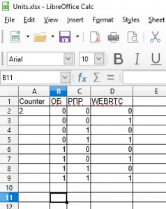

hideyoshi
27.09.2018
35
Изменил код. Создал таблицу двоичных числес в зависимости от параметров и руками прописал нули и единицы. 0 - параметр выкл, 1 параметр - вкл. Это сильно упростило код. Больше нет никаких циклови счетчиков. Код обращения к таблице и свитчи.
