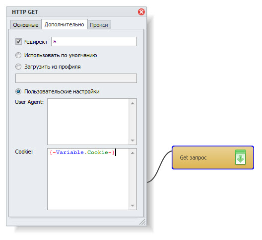

Я так понял, что авторизацию Вы выполняете через браузер. В таком случае забрать куки можно через C#:
return instance.GetCookie("google.com", true);
Далее в GET запрос, во вкладку "Дополнительно" вписываете полученные куки.
вообще я хочу сделать проект на гет-запросах и браузер не использовать. Т.е. я хочу получить куки (в ручную так сказать ) для Гет-запроса, добавить их в пользовательские настройки Гет-запроса и уже использовать сам гет-запрос.

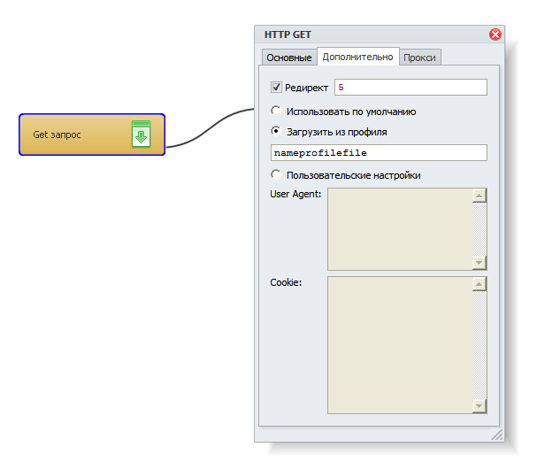

я так делал:

спасибо. попробую. А файл профиля должен в папке с проектом находится? Просто странно почему то нельзя выбрать профиль через проводник, как то не доработано или специально так сделано?
да, файл профиля рядом с шаблоном должен быть..

чтото не получается все равно... получает код как будто без регистрации входит. Вот настройки:
Профиль соответвенно заранее прошел в ручную, залогинился и сохранил в файл
макрос директории нужно убрать, только имя файла..
кажется я так использовал..
сейчас гляну в рабочем проекте..
PS.
аа, нет, все правильно - с макросом у меня тоже..
странно.. правда у меня все эти манипуляции в одном шаблоне происходят (с браузером), может в этом дело..

все равно почему то не получает нужный код. Если просто через браузер подгружаю профиль и захожу на сайт, то все нормально, а в гетт-запрос чтото не входит так как надо.
19 624
8 765
сейчас попробовал смоделировать на своем сайте по такому же принципу:
- логинимся в браузере в админку сайта, сохраняем профиль в файл
- в другом шаблоне, уже без браузера, делаем гет-запрос с подключенным профилем
- все ок
