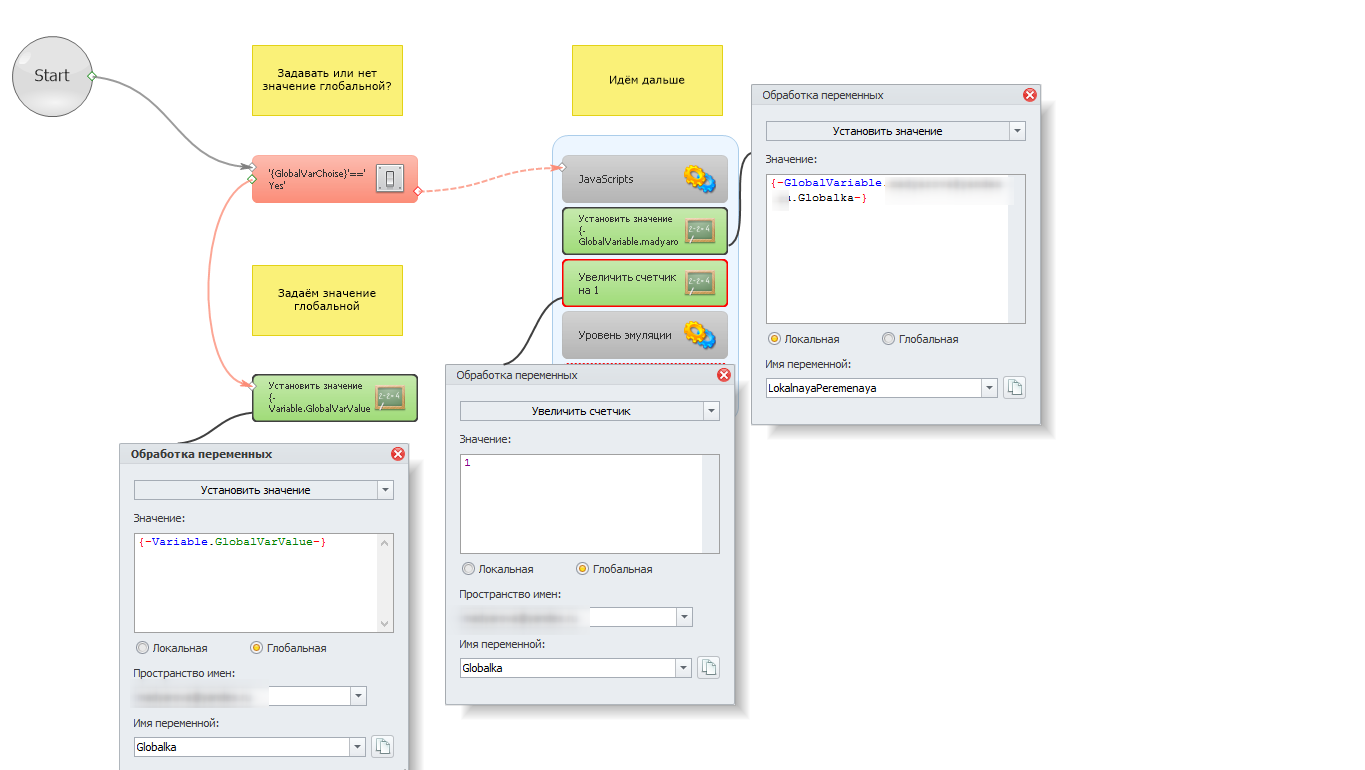

Не знаю в чём ваша проблема (адресую всем , кто отписывался в этом чате). Я во всех проэктах с глобальными переменными просто добавляю отдельную ветку, которая ведёт к заданию значения переменной. А во входящих настройках задаю параметр Select "Задать значение глобальной переменной {Да|Нет}". При первом старте проэкта - ставлю галочку на "Да" и оно через оператор If ведёт путь туда где я задаю значение. На этом путь заканчивается. Переменная задана. Шаблон закончен. Дальше ставлю галочку в "Нет" и шаблон просто выполняет дальнейшие действия, которые от него требуются. И никаких тебе кубиков с кодом и тд. С одной стороны геморно, что если хочешь задать значение глобальной - нужно всё остановить поставить галочку в "да" и выполнить шаблон 1 раз. с другой я в любой момент могу задать нужное мне значение переменной.
вот так
вот так
если в проектах ты эту глобалку как-то в дальнейшем обрабатываешь (апаешь счётчик, напимер) и используешь её значение, то без лока возможна ситуация когда два потока одновременно возьмут для себя одно и то же значение и дважды его изменят. Т.е. если ты используешь глобалку как счётчик, и он равен 3 на данный момент, то эти два потока могут для себя одновременно взять значение 3, одновременно апнуть счётчик на +1. В результате в проектах значение счетчика взято 3 и 3, а должно 3 и 4, ну а счечик, как и должен, теперь равен 5
S16er1um
14.04.2016
826
240
Я эту ситуацию тоже учитываю ) я в потоке первым шагом присваиваю текущее значение глобальной переменной - локальной переменной, а затем увеличиваю сразу же значение глобальное на столько - сколько нужно. пока что во сколько потоков я бы не работал данные костыли ни разу не давали сбой
ты не поверишь, но когда я начинал работать с глобалками, я делал подобное. Более того, я даже ставил рандомную паузу до минуты, чтобы ещё снизить шанс параллели) Но это не всегда помогало
я делал такое. У меня не работает. Покажете шаблон в котором у Вас все отрабатывает?
S16er1um
14.04.2016
826
240

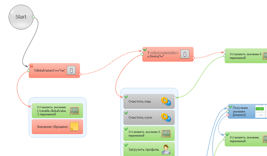

Изначально , когда добавляете проэкт в зенопостер - нужно инициализировать глобальную переменную хотя бы нулём. или другим значением, которым хотите. тоесть 1 раз в шаблоне поставте галочку на Yes и прогоните его 1 раз. лишь один. больше не нужно. таким образом вы просто присвоете какое-то значение переменной и она не будет пустой.
1ый скрин показывает логику по которой у меня всё нормально отрабатывает. НО, ещё раз повторяю! Сначала нужно переменную инициализировать воспользовавшись скрином 2. Просто 1 раз в 1 поток запустите его. займёт это не больше секунды. Потом ставите галку в "No" и шаблон пойдёт другим путём и остальные инстансы уже будут тоже видеть эту глобалку
Спасибо. Теперь более ясна суть работы глобалки. Но это конечно костыли)) Если я заказчику скажу, что нужно так делать, то он скорее всего меня не поймет))

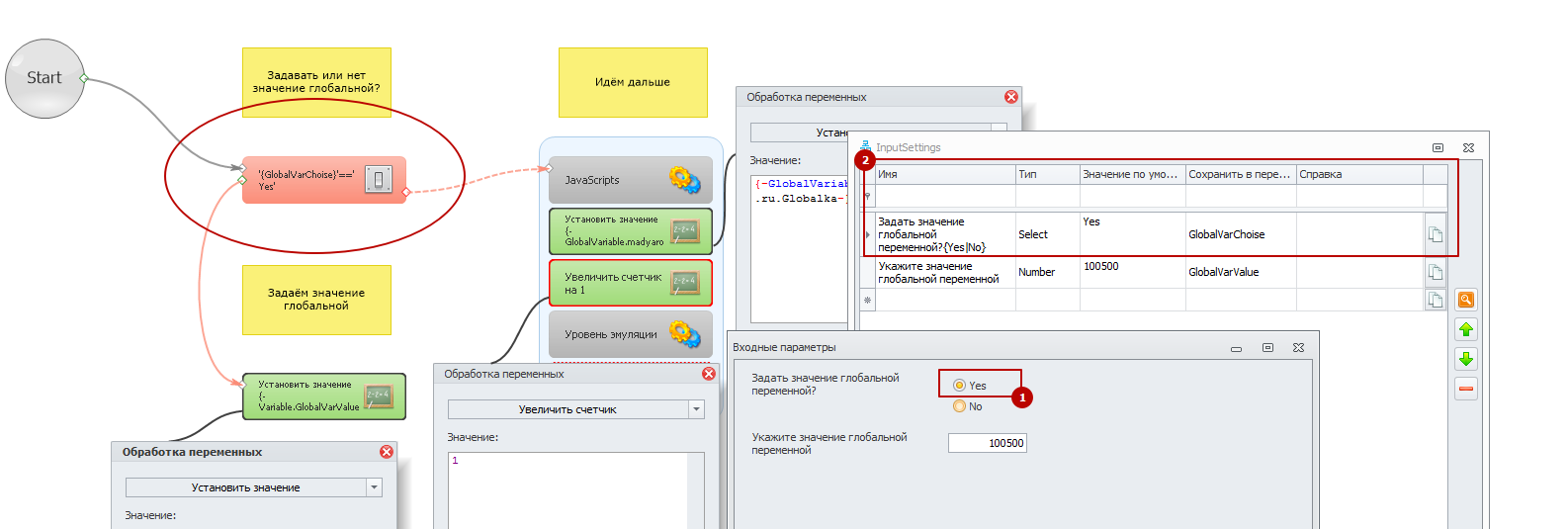

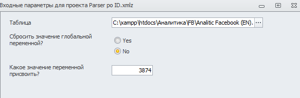

Что ж, тогда делайте как я уже говорил)
Как видите в начале шаблона стоит проверка на селект. Если мне нужно задать какие-то значения переменнным - я выбираю "Yes" и во входящих настройках задаю значения, которые мне нужны. Обычно, перед запуском шаблона я выставляю везде нули. Таким образом глобальные переменные инициализируются и в дальнейшем ошибок быть не должно. Прогнал таким образом шаблон 1 раз. (всё установится за 2-3 секунды) потом снял галочку. и запустил шаблон по нормальному пути. Вот и всё.
Попробуйте, ошибки должны пропасть. К тому же сможете в любой момент переназначить любую переменную глобальную
Реакции: Meteorburn

Что ж, если вы на столько извращенец, то делайте как я уже говорил)
