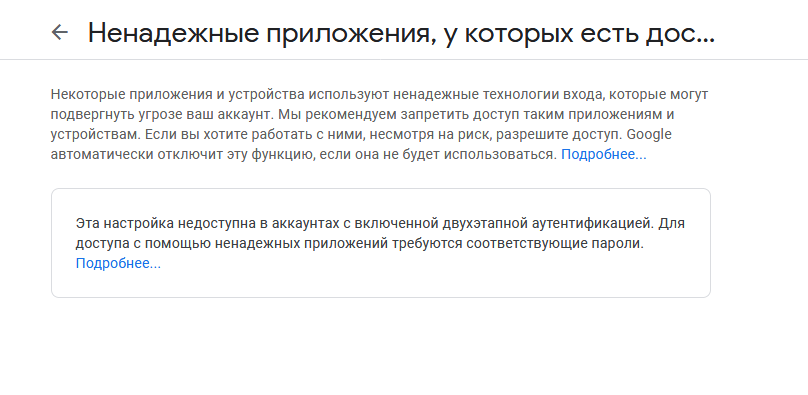

1. Включил здесь https://www.google.com/settings/security/lesssecureapps возможность доступа "ненадежных приложений":
64055
2. Включил двухфакторную аутентификацию в аккаунте https://support.google.com/accounts/answer/185839?co=GENIE.Platform=Desktop&hl=ru
3. Создал пароль приложения. Инструкция здесь: https://support.google.com/accounts/answer/185833?hl=ru
4. Авторизацию в PM сделал не через основной пароль, а с паролем приложения.

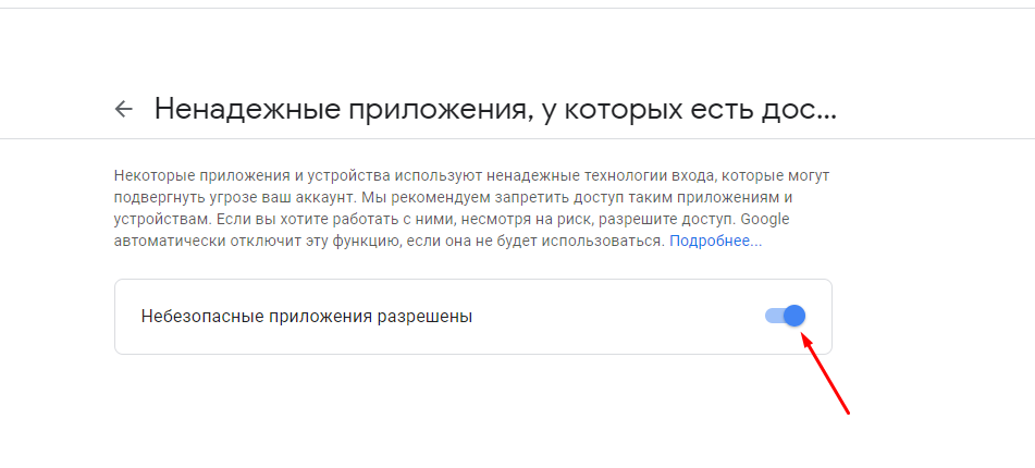

У меня та же проблема была.
Получилось победить!
Пошагово:
2. Создал пароль приложения. Инструкция здесь: https://support.google.com/accounts/answer/185833?hl=ru
3. Авторизацию в PM сделал не через основной пароль, а с паролем приложения.
Это и есть стандартный способ включения. Проблема в том, что на некоторых редких аккаунтах это не срабатывает.
