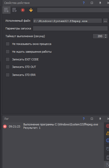

Я искал, нашел одну такую же проблему как у меня, но там решилось увеличением таймаута, мне это не помоглоПоищите по форуму по запросу ffmpeg, было много тем и примеров по работе с этой утилитой.
Я пробовал параметры, такая е ошибка, в cmd c этим параметрами все норм.У вас всё нормально. Продолжайте вводить параметры запуска.
Попробуйте параметры:Я пробовал параметры, такая е ошибка, в cmd c этим параметрами все норм.
Тогда покажите, пожалуйста, настройки экшена со всеми прописанными параметрами.Я пробовал параметры, такая е ошибка, в cmd c этим параметрами все норм.
Спасибо Вам большое, все получилось, не правильно параметры пишу.Попробуйте параметры:
-i concat:"{-Project.Directory-}1.mp3|{-Project.Directory-}2.mp3" -c copy "{-Project.Directory-}3.mp3"
предварительно две mp3'шки вставьте в папку с проектом.
И Вам спасибо, что не прошли мимо..Тогда покажите, пожалуйста, настройки экшена со всеми прописанными параметрами.
Тут есть примеры - https://zennolab.com/discussion/thr...ktok-podborok-dlja-youtube.83353/#post-570269И Вам спасибо, что не прошли мимо..
